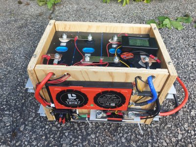

Men jag känner ändå att det kan finnas plats för en separat tråd för oss som är begränsade till att bodelsbatteri med tillhörande BMS, shuntar, boosters å f-n-å-hans-moster måste rymmas under passagerarstolen på en Fiat Ducato (kanske oftast i en plåtis).
När jag letar runt verkar mycket handla om batteribanker som kan byggas lite hursomhelst och varsomhelst i husbilarna.
Så tänkte att vi kunde diskutera och tipsa varandra om understolen-lösningar här.
Jag behöver själv byta bodelsbatteri (bly) efter denna säsong och är förstås sugen på LFP. Men som sagt: det måste passa under stolen. Helst plug-and-play. Men fiffiga hemmabyggen som passar är förstås också spännande.
Vad har ni köpt och byggt därute?
Vilka understolen-batterier är bra och prisvärda? Kan man hitta något under 10000kr?
Uppdatering: i mitt fall ska batteriet in under passagerarstolen på en 2012 Pössl Fiat Ducato

Tyvärr är det ju inte så enkelt heller, beroende på vad som redan är monterat där, och inte minst hur eventuella vridplattor och skenor till stolen är monterade blir ju den möjliga höjden och utrymmet olika. Mitt batteri som jag byggde själv passade med skohorn under passagerarstolen, men jag har ju en Ducato 230 -96.

Jag har EBL under främre delen av förarstolen och ett Sunlux litiumbatteri under stolens bakre del, plus ett likadant batteri under passagerarstolens bakre del. Batterierna har samma storlek som de gelbatterier som var monterade från början. Jag valde också att komplettera med solcellsladdare och DC/DC som hamnade framtill under passagerarstolen.
Något som spelar roll är hur golvet under stolarna är utformat. Ursprungligen från Fiatfabriken fanns där (åtminstone på min 2018) samma tjocka skumisolerade plastmatta som i resten av förarutrymmet. Den hade husbilsbyggaren skurit bort och skruvat dit ”aluminiumdurkar” som batteri och EBL var fästade i. Utförandet kan mao variera mellan olika husbilsfabrikat som byggt på Fiat.
(Jag tror att höjden mellan stolsunderredet och golvet är olika i fram- och bakkant)

Jag köpte ett SBL 150AH LFP och satte under stolen (FIAT 2019) i min förra bil. Slutade med att jag flyttade det, men det var av andra anledningar än platsen i sig.

Jag köpte först 4celler (105Ah) från Alibaba för ca 2500kr till förra hb.
När jag bytte bil för några år sedan flyttades det paketet över till nuvarande bil (Ducato).
När jag fick loss passagerarstolen såg jag att det var gott om plats och beställde 4celler till (priset gått ner till 1800kr) som balanserades med de fyra första och sattes parallellt så jag fick 210Ah.
Ovansidan låg ganska nära stolsunderredet så en plexiskiva skyddar numer polerna.
Ligger normalt mellan 80 och 100% laddning.
Kör bakmaskin, kaffebryggare, airfryer, ac mm över inverter och har inte fått slut på ström vid något tillfälle.

Jag köpte Liitokala 105Ah.
Efter balansering och hopsättning gjorde jag ett belastningsprov med ett extraljus. Fick ur ca 110Ah per set, körde ner cellspänningen till 2,8V.
Ska kolla om jag hittar några bilder....

Satt å slösurfade lite och snubblade över detta på aliexpress. Rätt intressant lösning med en kraftig väska som skyddar bra och som ändå ger åtkomst om man skulle behöva. Verkar rymmas under stolen också :). 4000:-.
...men sen är det ju det där med att beställa från det stora landet i öst, med tull och avgifter...
