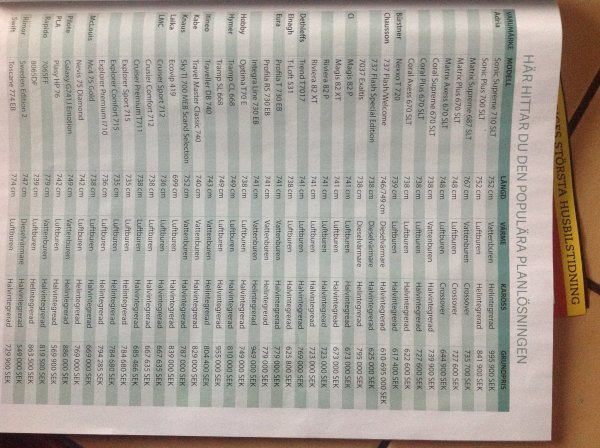

Här bild från tidning min Husbil om populäraste planlösningar
    1,2 MB · Visningar: 101
