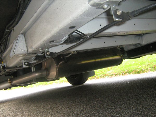

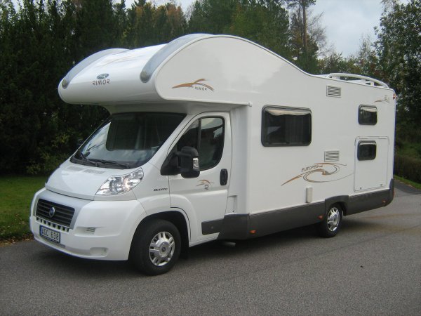

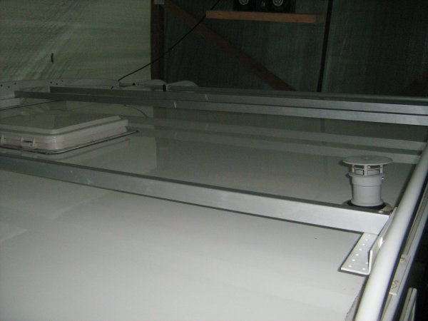

Själv håller jag med föregående inlägg till punkt och pricka med lite tillägg. Enligt rekommendation från min FIATverkstad så ska man gärna gör en service inför avställningen. Den omfattar förutom byte av olja och filter även en insmörjning av bromsarna. Sen ska man själv ordna med rengöring av hela karossen med vaxning. Såväl sidor som taket. Det kanske inte är så många som bemödar sig med att kravla under bilen och göra rent underredet. Snacka om skitjobb ! Start tidigt förra lördagen och klar strax före skymning. Nu står husbilen malplacerad intill huset under tak. Jag avundas inte de som har konserveringen framför sig.

Vilka bilder du la in på din bil, den ser ju ut som den kom direkt från fabriken eller kanske ännu bättre.
Bra jobbat, känns väl skönt efteråt när du kan sitta och titta på resultatet.
