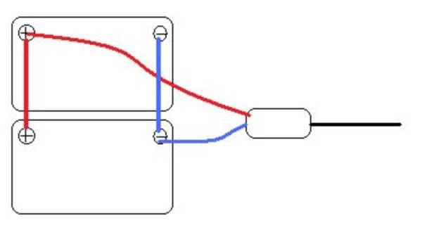

Ett lite luddigt svar är att resistansen i förbindningskablarna bör vara försumbar i förhållande till inre resistansen i batteriet! Men om du kopplar laddning och urladdning diagonalt på batterierna, får vardera batteriet en kabelresistans adderad och då får det mindre betydelse .
Det är aldrig fel att ta till i överkant, använd minst 16 mm2!

Visa bilaga 146224 För att skapa bästa balansen mellan batterierna, koppla kablarna enligt bilden. Förutsätter att batterierna är likvärdiga (samma typ, ålder och märke).
Varför skulle det ge bättre balans vid parallellkoppling om utgående + och minus inte kopplas till samma batteri. Denna rekommendation hittar jag inte hos någon batterileverantör eller annan expert och själv kan jag inte hitta något logiskt skäl.
Att det kopplas så vid seriekoppling är ju självklart eftersom strömmen då måste gå genom båda batterierna.
ERIKPER
Håller med om detta. Tror det är ett fall av "teoretiserande". Teoretiskt sett får man ett spänningsfall i kablarna mellan batterierna vid strömuttag eller laddning. Men med rätt grovlek och längd på ledarna kan jag inte tänka mig att det har någon som helst praktisk betydelse.
(Edit) Räknade på det. Har man 16mm2 kabel och 2 meter, vilket de flesta torde ha kortare, och 20 A strömuttag får man ett spänningsfall på 0,06 V dvs helt försumbart.

Tänk dig att batterierna har inre resistansens Ri och förbindningskablarna har resistansen Ry. Vid diagonal koppling kommer vardera batteriet resistansen Ri+Ry . Men om du kopplar in plus och minus på samma batteri får detta resistansen Ri+Ry+Ry medan det andra bara har resistansen Ri. Av detta följer ju att om Ry inte är försumbart i förhållande till Ri, då kommer batterierna att både belastas och laddas ojämnt!
Hur stort är då Ri? Det går att beräkna. Om man mäter polspänningen på batteriet när det är laddat (U1) (och fått vila) och sedan belastar med en känd ström (I) och mäter igen (U2).
Ri=U1-U2/I.
Kabelresistansen för kopparkabel Ry=0.174xLängd/Area Ohm längd i meter area i mm2
(hmm värdet 0,174 taget ur minnet. rätta mig nån om jag har fel!)
Edit: ska vara 0,0175!
Ri=U1-U2/I.
Hmm ok du har ju rätt i en tillräckligt låg Ri hos batterierna ställer till det. Googlade att Ri typiskt är 10 milliOhm. I mitt exempel blir 2-meterskabeln Ry=2,86 milliOhm. Ska nog koppla om mina batterier!

Eftersom "problemet" är så obetydligt att ingen batteritillverkare, vad jag känner till, tar upp det och rekommenderar inkoppling av utgående + och - till olika batterier, är jag fullständigt trygg med att ha mina kablar kopplade till samma batteri. Det finns nog andra faktorer, t ex om båda batterierna är i exakt samma skick, som har större betydelse.
