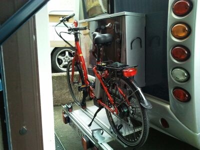

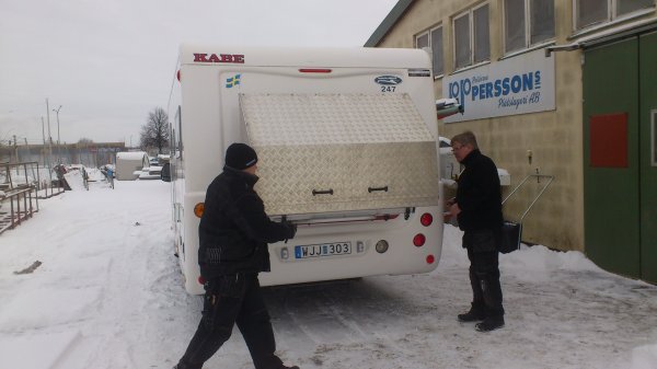

Egen design av transportlåda/packbox som fästes enkelt på cykelhållaren.Gjord av aluminium med två invändiga cylidrar som håller locket i öppet läge för lätt i och urlastning. idealiskt att förvara stolar och bord och övrigt som kan behövas vara lätttillgängligt, dock tror jag inte man ska lasta för tungt i en sådan låda placerad längst bak.Om intresse finns för att beställa box kan ni kontakta mej eller om ni har frågor kring detta. F.ö. är det Hjelmgrens plåt i Norrköping som har tagit fram denna prototyp och som synes av bifogade bilder finns deras telefonnr. med på loggan./ingemar/

Själva lådan ser tung ut i sig själv och de flesta cykelställen klarar väl inte mer än Max 4 cyklars vikt.
Sedan tror jag inte att själva bakstammen på husbilen klarar hur mycket som helst.

Jag hade låda på cykelstället på förra bilen.
Mindre iof, men stället var för två cyklar.
Hade elverk, grill och annat som kan lukta en del där.
Mycket praktiskt!

Vi har löst så här..låda av 2mm aluminium 110x65x20cm 7kg..sitter fast på bef,cykelhållar fästen och går att öppna upptill och höger gavel inrymmer våran två camping stolar a 3kg och bord 5kg.
Cykelramp av aluminium (ca 15 kg)för att inte behöver lyfta el-cyklarna så högt.
