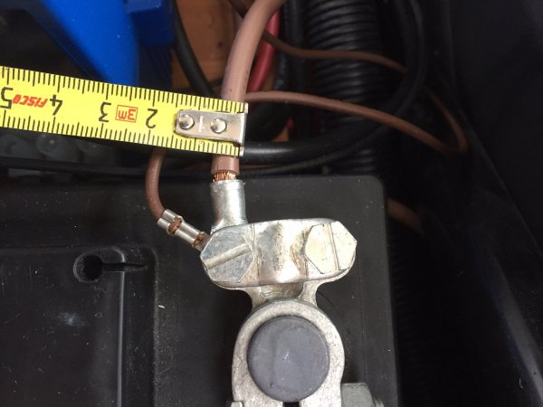

Synes også kablene fra startbatteriet til forbruksbatteriet er veldig tynne. Vil det bli bedre lading med å bytte til grovere kabler. Se på vedlagte bilde.
    243 KB · Visningar: 70
