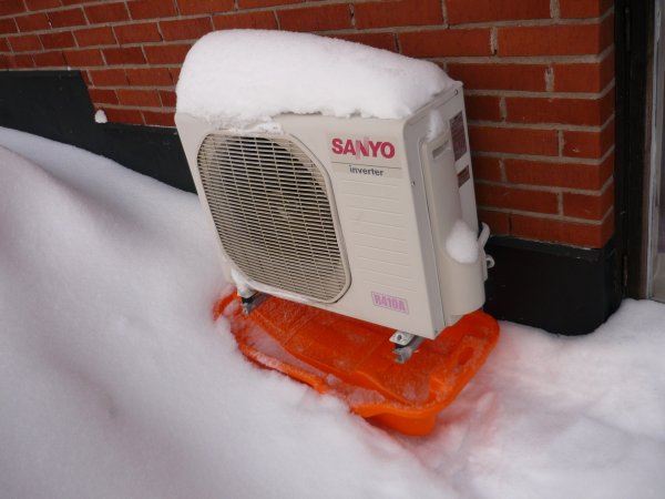

Jag installerade luftvärmepumpen hösten 2005. En mycket bra ekonomiskt investering. Dessutom ett mycket varmare inomhusklimat eftersom pumpen sprider ut värmen på ett bättre sätt än direktverkande el-element. Årsförbrukningen förändrades från ca 24000 kwh till c:a 16000. Problemet med is under pumpen löste jag genom att sätta en pulka under avrinningsröret och tömma pulkan vid behov. Det har fungerat mycket bra !!

Smart lösning,
Oftast det vanligaste felet att isen växer upp i maskin under långa kalla perioder.
Rätt monterad på konsoler.
En del vill inte borra i husväggen o väljer ex 2 st lecablock som underrede men eftersom dessa är kalla så bygger is på direkt.
Hyfsad besparing, varmare inne och 8.000:- billigare om året gör ju inte ont.

Tack MarTom för en utmärkt lösning på ett stort problem som också jag har,
Vår pump sitter sitter bredvid porten in till garaget och isen vill växa in mot porten, men med din lösning så är problemet löst.
Nu blir det till att gå ut med yxan och ta bort isen så man får plats med en pulka.
Tack igen.

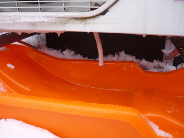

Ytterligare ett litet tips till dej Staffan (och andra pulka-användare)! Tänk bara på att inte låta mynningen på avrinningsröret hamna för långt ned i pulkan. Det fryser då fast och måste hackas loss. Jag har just tömt pulkan och passade på att ta ett kort för att visa vad jag tror kan vara ett bra exempel

Jag har just kommit hem efter att varit och köpt en pulka, så nu blir det till att börja hacka is, få se hur mycket is jag orkar ta bort för det är en hel del.

Nu står pulkan på plats, ser ut att funka perfekt.
Det här forumet är fantastiskt, här löser man de flesta problem.

Var tvungen idag på förmiddagen att titta till pulkan, riktigt mycket vatten i den, men det har också slagit om till nollgrader ute så det är antagligen en anledning till att det var så mycket vatten, men det fungerar utmärkt.

Jo... Det finns ju en mängd varianter för att samla upp vattnet från värmepumpen. Anledningen till att jag valde "pulka-metoden" berodde helt och hållet på plastens beskaffenhet. Eftersom den plasten är tillverkad för att ge bra glid mot snö och is (och därmed lätt att tömma) så föll valet på den. Det viktigaste är ju att man väljer den metod som passar det egna syftet. I mitt fall handlar det om att avsätta minsta möjliga tid på destruktiva arbeten.
