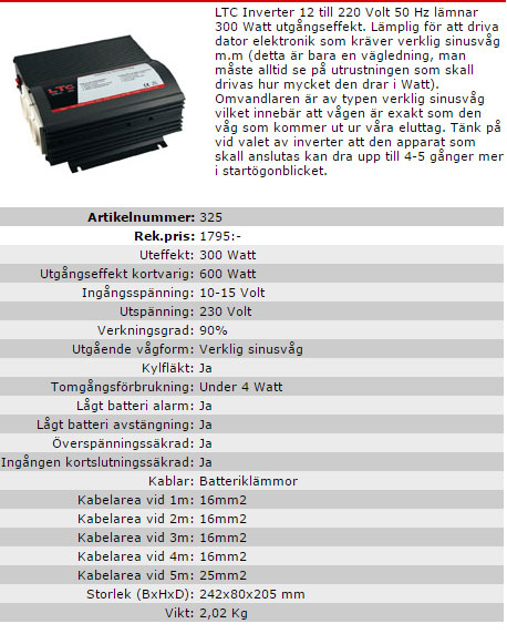

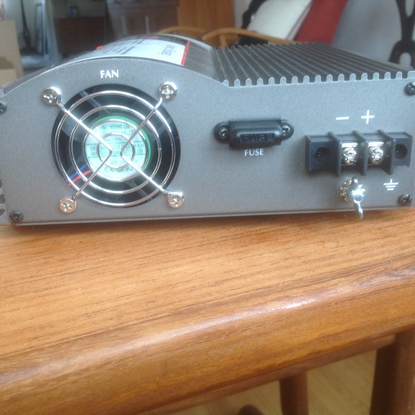

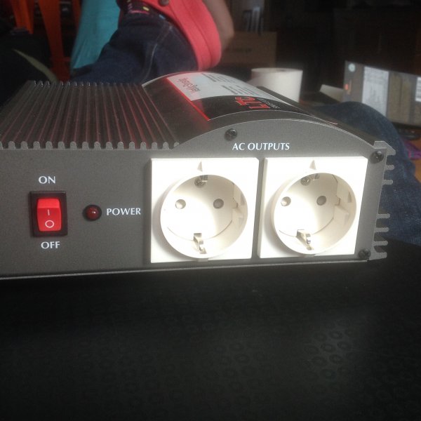

Har försökt att läsa och förstå detta men något osäker fortfarande. Jag har fått tag på en som jag tänker mig att koppla mot mina två bodelsbatterier, 2*90 och solpanel.
I instruktionerna till invertern står det att jag ska koppla bort kablarna från batteriet då den inte används. Kan det verkligen behövas?
Jag menar Invertern har ju on/off-knapp, under 4 w tomgångsförbrukning, lågt batteriavstängning, överspänningssäkring och ingången ska vara kortslutningssäkrad. Borde jag inte våga/kunna ha invertern avslagen men kablarna fast kopplade mellan batteri och inverter hela tiden?
Vidare funderar jag över om jag måste/bör koppla på en extra säkring mellan batteri och inverter, det sitter på baksidan av invertern en säkring (se bild).
Och en sista fundering är om jag ska använda någon jord/grund på skruven som sitter under +- kopplingarna på inverterns baksida?

Vad jag lärt mig är:
1. Så nära batteriet som möjligt
2. Så grova kablar som möjligt
3. Använd helst en säkring så nära batteriet som möjligt, en säkring på 40A borde räcka för min 300w?
4. Minst förlust är om jag använder adaptrar för 12v
5. Jag kan utan risk för överhettning/urladdning montera fast kablarna på batteriet med en riktig kabelsko. Men förmodligen stjäl invertern lite laddning även om jag har den i off-läget, vad jag kan utläsa från bifogad bild så är det i mitt fall under 4w per timme?
Minst två frågor kvar, tack för hjälpen :)
1. Jag har två bodelsbatterier och funderar på jag bör koppla + på ena batteriet och - på andra eller köra bägge på samma batteri?
2. Angående jordskruven på min inverter så fick jag följande tips: "Jordskruven kan du förbinda med skyddsjorden för 230VAC systemet.". Vad betyder det?

Sv: Om att koppla inverter
4 W i tomgångsförbrukning ger 96 Wh per dygn, vilket motsvarar 8 Ah per dygn. Således rätt många procent av batterikapaciteten (såvida du inte har en stor batteribank).
Tomgångsförbrukning under 4W betyder nog att det är den effekt som förbrukas om invertern är påslagen men ingen belastning ansluten. Om den är avslagen så är troligen förbrukningen 0 men det är lätta att kolla med ett mätinstrument. Jag har kollat min och där förbrukas ingen energi när den är avslagen med strömbrytaren på frontpanelen.

Med 4 watt = 0,3 A på 2 nya 90 Ah AGM kan du använda 200 Ah
Er du :confused:
Batterier har en nominell kapacitet t.ex. 180 Ah ved 9 Ampere i 20 timmar - C20 norm.
Ned till 10,5 volt = destruktion.
OM du kun använder til 11,5 volt har du ca. 83% ved C20 -- 9 A.
Du använder endast 0,3 A det gir omtrent 125% i forhold til 9 A.
I henhold til tabel för AGM.
Altså din inverter kan fungera standby i ca. 25 dage
- for den sag.

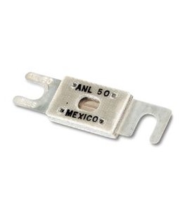

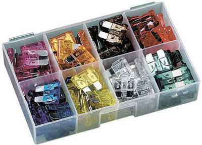

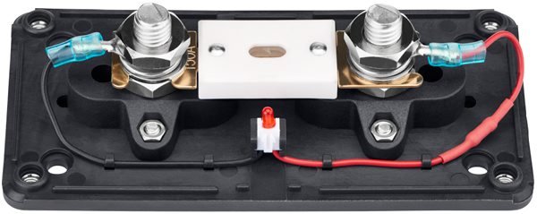

Använd en bra typ sikring
De klena flat-sikringer är inte bra för mere 20 -30 A vid kontinerlig belastning.
Om jag försöker räkna så:
Max korta belastning på min 300w är 600w och då räknar jag 600w/12v = 50a säkring är lagom. Och jag bör satsa på nedan exempel så nära batteriet som möjligt:
//Tror jag lär mig något, om än sakta så :) Tack.
    56,7 KB · Visningar: 14
    6,6 KB · Visningar: 674

Det är en bra sikring som med en micro lampe berätter om sikringen er gåt sönder'.

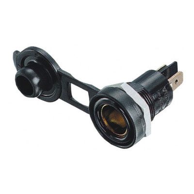

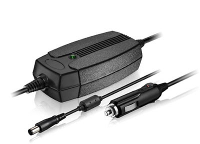

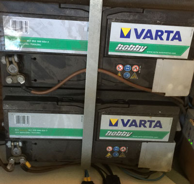

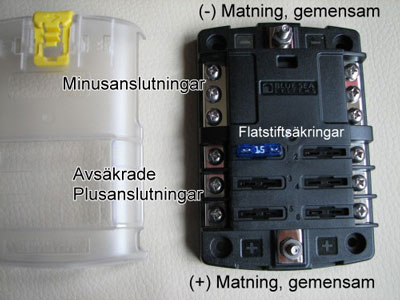

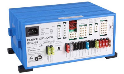

Jag är nu inne på att inte installera invertern utan att "bara" köra med "cigguttag", adaptrar och usbladdare. Jag tänker mig att lösa det genom att koppla:
Batteri - kabelsko - 2,5 mm2 kabel - strömbrytare - 2,5 mm2 kabel - säkringslåda med 5-10a flatstiftsäkringar - 1,5 mm2 kabel ut till gasollarm, två "cittuttag".
Kanske skulle vara smartast att gå genom EBL:en eller en helt annan lösning men det är vad jag just nu ser som bästa. Tar gärna kommentarer, tips o.s.v. behövs huvudsäkring eller andra klokheter?
Misstänker att du i något cigguttag kommer använda USB-adapter, så kanske koppla en sådan direkt? Flatstiftscentralen var har du köpt den?

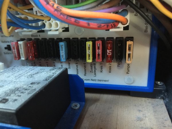

Inte för att jag vet hur eller varför man ska använda den men. Är det av mindre betydelse eller är det klokt om jag går genom min EBL?
Skall du ha 2 cigguttag/12 volt uttag så bör de säkras med 10 A vardera, mer bör man inte ta på dessa uttag och då räcker 2,5 mm2 till vardera vilket blir 120 - 125 W per uttag vid 12,5 V.
Gasollarmet drar väl knappast något så där räcker det med 3A säkring.
Du har då max 23 A uttag från säkringsboxen vilket ger att du bör ha 6 mm2 kabel som är avsäkrad med 25 A vid batteriets pluspol.
Minus/jordanslutningen på boxen kopplas till bra jord eller minuspol och dessa är naturligtvis för att förbrukarna skall få en jord/minusanslutning.
Skulle någon 12 V pryl vilja ha mer än 120 Watt, säg 150 W så får du gå upp till en 15 A säkring och ev. 4 mm2 ledning till det uttaget.
Kabeldimension beror på belastning ( Watt/Ampere ) och kabelns totala längd.
USB-uttag för mobiler brukar ge mellan 1A och 3A vilket ger 5W - 15W ( 5V * 3 A = 15 W ) belastning på 12 voltsystemet och det drar då c:a 1,25 A på 12V ( 15W/12V = 1,25A )

Om du skall koppla boxen direkt till batteriet eller EBL får du själv avgöra, på min gamla Burstner -92 fick jag dra ett uttag direkt från batterierna för TV:n eftersom original 12V uttag fick rejäla spänningsförluster när Trumafläkten gick, rejält underdimensionerat elsystem så att säga.
kenjon
1.875
Bromma
9408
2029
Fördel genom att gå via EBL: stänger du av den, kopplar du bort allt du har installerat, inget uttag som ligger och drar ström som du kan glömma att koppla bort (= tomt batteri).
Trots detta har jag själv kopplat all extrautrustning i min bil direkt till batteriet. Då kan jag bestämma kabelareor och säkringar själv. Har dock en huvudbrytare vid batteriet som bryter allt.
