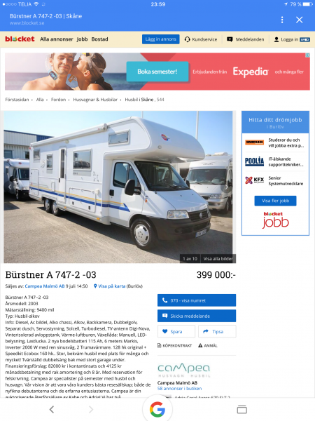

Kolla in en 747-2 burstner alkov
Lastvikt 1 ton
Tex min fd står hos Campea Malmö... Mycket hb för pengarna
    2,1 MB · Visningar: 54
