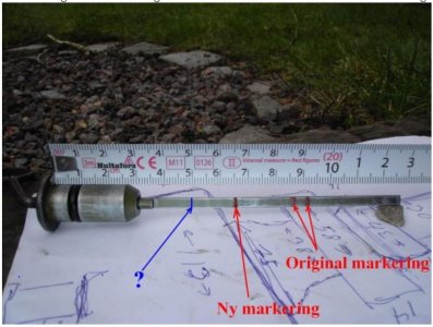

Nästa klassiker är mängden olja. Det har varit fel mängd angivet (kanske för att de första lådorna var 4-växlade och hade mindre hus) med 1,25L. som rekommenderad mängd.
Sedan strulade det till sig med de 5-växlade lådorna, för det finns en oljesticka i lådan på baksidan upptill. Den blev erkänt efteråt felmärkt ett tag och med den märkningen så blev det bara 1,25L även i den lådan med större hus, och därmed för låg nivå.
Det finns verkstadspapper på hur oljestickorna bör vara märkta eller märkas om, så det är inget allmänt påhitt.
Så man skall hälla i ca. 1,7 till 1,8 liter ny olja i en helt tömd låda.
Anledningen till att "helt" är understruket är att det finns två oljepluggar under lådan som skall tas bort för att få ut all olja ur lådan, så den inte blir överfylld.
Så.... Tappa ur all olja genom två bottenpluggar (lika utseende på båda). Fyll upp med 1,7 till 1,8 Liter ny olja, ex. Red Line genom att ta bort backljuskontakten till höger om växelföraren på uppsidan av lådan. Det är en låg "vägg" inne i lådan så den blir fylld på båda ställen även fast man måste tömma den på två ställen (troligen en säkerhet för att få lite olja kvar i lådan om packboxarna till drivaxlarna läcker). Dra inte åt kontakten för hårt när du är klar för det är väldigt tunt gods mellan nyckelgreppet och gängan.
Om du vill kolla före/efter fyllning, eller ev. märka om din sticka så skall det rätta nivåmärket vara där det står röd "Ny markering" och därmed ca. 6,5 cm under övre flänsen på hatten. Den blåa markeringen har också förekommit, men det blir för mycket olja i lådan och kan ha kommit av att "någon" har märkt om en sticka som redan hade rätt nivåmärkning från början.
Visa bilaga 221311
M.v.h. JANKRO.

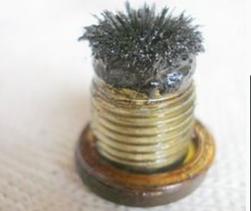

Kolla även på avtappningspluggarna. De är magnetiska. Partiklar där kan säga en del om växellådan.

Magnetiska avtappningspluggar.
Jo, men är det så numera?
På 60 talet hade jag en BMC 1100 Austin, den stora hundkojan.
Köptes med 2700 mil och hade renoverad motor och VX-låda.
Min första bil, riktigt kul att köra men....
Vid oljebyte, som då var samma olja för både motor och VX-låda, fann jag pluggen som då hade magnet se ut som en borste.
Mängder av magnetiskt lull satt där.
Efter ytterligare 2500 mil var lådan slut.
Så det är lite längre livslängd på våra bilar numera.

Hej, ja på många lådor, i alla fall förr fanns det ju inga bytesintervaller alls inlagda. Det som förstör oljor mest är kanske hög värme och allra mest förbränningsrester i motoroljor,problem som inte finns i enbart växellådsoljor, inte ens värme om allt är ok.
Man får väl en känsla av att största problemet i så fall är finspånor som nöts bort och cirkulerar med oljan inne i lager m.m.
Det finns ju i troligen de flesta lådor en magnet inne i lådan och även magnetiska oljepluggar som samlar på sig i alla fall magnetiska spånor.
Jag har nog ofta haft det svaret på frågor om byte av olja i växellådor, manuella alltså. Om man köper en ny bil och det inte finns någon bytesintervall så kan det kanske vara lämpligt om man vill, att byta oljan efter kanske 2000mil när allt har nött in sig, och öppna pluggen precis efter färd innan ev, spån hinner lägga sig på botten av lådan, som sker om den står på en köplats utanför en verkstad länge innan pluggen öppnas. Byta då och sedan glömma bort problemet om ingen intervall anges.

I USA brukar en magnetoljeplugg med metallspånor kallas "frightened kitten" och en viss likhet finns onekligen.

Jo det var en magnet på avtappningspluggen, lite svart smörja där ja, ngn mm bara.
