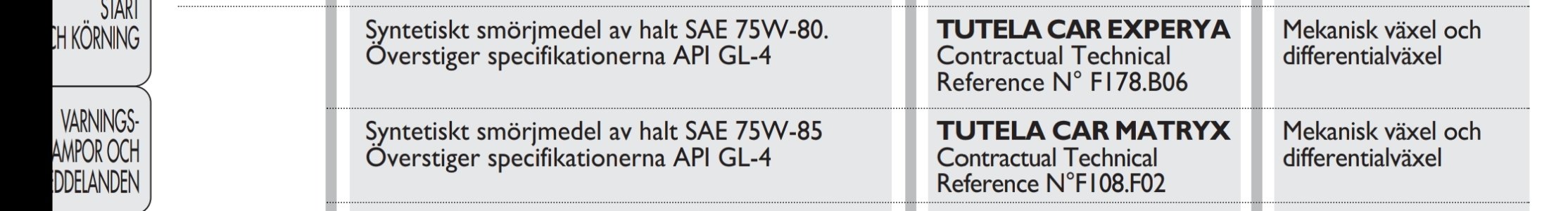

Kollat i instruktionsbok. Där anges 2 olika viskositeter på olja till växellåda.
Kör bara april-oktober barmark, ej vinter. Vilken olja ska jag välja?
Sen det med gula metaller? Är det så enkelt att alla API GL-4 olja funkar? Se bild ur bok.
Finns vissa oljor där det står API GL-4+
är då oljan med +bättre?
Den som är billigast och lättast att få tag på.
Allt lika. välj 75W-85. Oljan är liiite tjockare när den är riktigt varm.
Tjockare olja betyder ofta lägre ljudnivå.
Eftersom bägge viskositeterna är rekomenderade behörver man inte fundera på hur de smörjer.
Nej, inte för din låda. Om så vore fallet hade Fiat rekomenderat en sådan olja.

Söker med ljus och lykta efter växellådsolja 75W-85. Verkar svår att hitta...
75W-80 och 75W-90
Frågan är går 75W-90 går den att använda eller blir den för tjock?

Nu har jag hittat en olja 75W-90. Helsyntet. Kan den funka?
Fiat rekomenderar 75W-80 eller 75W-85
