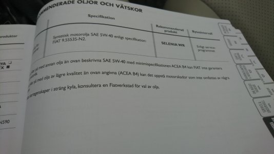

Om man har en 3.0 årsmodell 2008 utan partickelfilter. Vilken olja ska det vara då?
Vår 3,0 07a har inte partikelfilter.
Och den skall ha denna oljan enl. instruktions boken.DSC_0024_20_copy_2393x1346.jpg
Jag hittade en olja hos Trodo via nätet som motsvarade specen.
Det blev Motul 8100 x-cess SAE 5W-40.
Krister.
