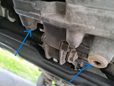

Är det någon som vet vart jag hittar pluggen(arna) för urtappning och påfyllnad. Samt vilken olja och hur mycket jag behöver ?
Tacksam för svar då Bettan e lite trög i spaken.
Mvh Ted

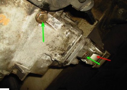

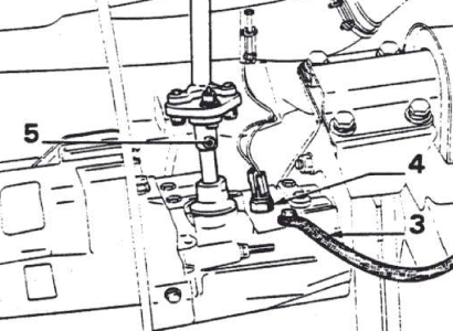

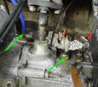

Det finns 2 st pluggar de sitter ganska långt bak den bakre är till slutväxeln finns en kant i lådan som skiljer det är magnet pluggar med vanlig sexkant skalle. fylla på brukar man göra via en slang och backväxelkontakten på ovansidan av lådan.
man drar loss kabelanslutningar till kontakten och lossar den jag fyllde 1,65L sist.
Lite jobb att komma åt kontakten reservhjulet bort och luftrenar slang ja du ser.

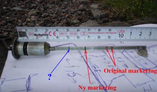

Vågar jag höja mängden ytterligare lite till? Jag tror 1,65 liter är minimum tål nog upp till 1,75 liter.

Jag tror gränsen ligger vid 1,8 liter men som jag parkerar på en sluttande tomt och inte vill ha en packning i olja så har jag mindre. Hade när jag startade kall huggningar i kopplingen som försvann när motorn blev varm, kunde få bort den parkerad att värma kopplingen försiktigt med åtdragen handbroms. Om det kom från olja eller rost på beläggen vet jag inte.
Det är ju stänksmörjning och det viktigaste är att de hjulen som stänker oljan ligger i olja.
