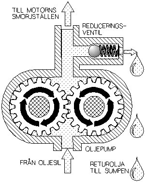

Näae. Du tänker nog på reduceringsventilen som begränsar oljetrycket så det inte blir för högt. Inte att förväxla med överströmningsventilen i filtret.
Visa bilaga 85277
Rackarns! Bäckmark hann före. :)
Korrekt, från både dej o Bäckmark
