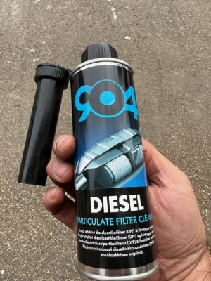

Vi tog oss iaf ned till Partille ställplats. Har hällt i en flaska partikelfilterrens-medel i tanken och får se om det på något magiskt vis löser det hela. Förmodligen inte. Sådana här mirakelmedel brukar ju aldrig funka. Men hoppet är det sista som överger...
Men blir det inte värre än så här tar vi oss nog hem till Sundsvall också.

Vad är det för medel du har hällt i, har också lite problem med mitt filter.

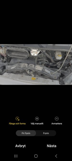

Det finns en sensor när man öppnar huven uppe på mitten vid diket för regnvatten. Bakom en metallplatta.Svart plastsak med slangar som brukar ge detta fel. Har inte min husbil nära så jag kan inte fota den. Inte dyr. Kolla om du får tag i den för byte. Går lätt att byta själv. 2 skruvar och koppla ur och i slangar och en kontakt.
Hittade en bild på nätet. Ringat in sensorn i mitten. Ligger bakom plåten

Tack för tipset, Tompan!
Det ska jag kolla upp. Vet du vad den sensorn heter?
