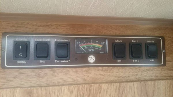

Tänkte bygga om hela laddsystemet (modernisera) barnen lånade husbilen nu i midsommarhelgen efter det så laddas inte bodelsbatteriet.
bilen är en renault hymer med bensinmotor från 1989.
Tänkte kasta ut det gamla som har suttit där sen bilen var ny och ersätta med modernare komponenter.
Det jag vill ha är att batterierna start och bodelsbatteriet hålls laddade vid stillastående med 220v inkopplat, att bodelsbatteriet laddas under färd
samt att ha möjlighet att koppla in solceller i systemet .
vad behöver jag för komponenter?
även ett lättläst kopplingsschema är önskvärt
jag har pysslat med 12v tidigare och kan hantera en multimeter mm

Jag har drabbadets av ett liknande öde förra året och insåg att denna panel och låda inte gjorde mycket!!
Min fix på detta var kanske lite speciell men nu är jag elkonstruktör så...;)
Iallfall, om jag skulle råda på något enkelt så är det som sagts CTEK Dual, del kommer att automatiskt koppla in laddning från bilbatteriet till bodelsbatteriet när bilbatteriets spänning är över en viss gräns(någonstans runt 13,5) volt.
DETTA gör att eftersom du vill ha laddning via 220V också när du ligger vid en stolpe så då skulle jag köpa en CTEK MXS25 eller motsvarande marinladdare(finns både 15A och 25A) som brukar vara billigare pga konkurrans hos båthandlarna.
25A
BATTERILADDARE CTEK M300
15A
BATTERILADDARE CTEK M200 15A/12V
För laddnign av bodelsbatteriet.
BATTERILADDARE CTEK D250S
Nu till det fina, eftersom CTEK Dual startar själv när spänningen på bilbatteriet är över en viss spänning så är det bara att koppla in den stora CTEK laddaren till bilbatteriet!!
Så fort 220V är anslutet så startas laddning av bilbatteriet och när det är laddat till 75% så börjar CTEK dual att ladda bodelsbatterierna samtidigt.
Solceller kan du sedan koppla in på CTEK dual.
dvs du behöver bara två burkar.
