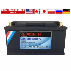

Beställde från AliExpress gratis leverans från tyskland Installerade ett i husbilen i våras. Väldigt nöjdaVisa bilaga 225556
Var batteriet också gratis ?
Bra om du talar om vad det kostade och om du har modifierat något eller bara kopplat in batteriet utan andra ingrep i din elektronik.
