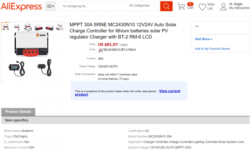

Har beställt denna från AliExpress
Slutpriset med rabatter och frakt blev 69$
Ska komma på 15 dgr (enl dom)
Någon som har samma?
Följde med BT koll på laddningen och en display man kan sätta på väggen.
Struntade i temperatorcensor då Smart BMS:en på batteriet sköter om det.
Om jag förstår rätt, är det busenkel installation. Två kablar från panelerna och sedan en + och en - till batteriet.
Struntar att lämna in den för så enkelt.

Tydligen är säljaren nöjd nu när du har köpt den.... Eftersom länken du hänvisar till är tom :rolleyes: :twitcy::bye:

Det du ev. skall tänka på beroende lite på vilken avläsning och info du har nu om bobatteriet/batterierna.
Om du har en panel i bilen som visar antal A/h som finns i batteribanken så kan det vara en stor fördel att laddningen från din solpanel/regulator kommer med i bilpanelens beräkning så de siffrorna stämmer med vad som verkligen finns i batteribanken.
Om du kopplar regulatorns kablarna direkt till batteripolerna så kommer laddningen från solpanelen inte med i den beräkningen och då blir bilens panel lurad och visar fel. Visserligen kommer det troligen för det mesta att finnas mer i batterierna än bilens panel visar men det kan ändå vara rätt förvirrande.

Inte stort problem då jag har Bluetooth på smart BMS:en på litiumbatteriet. Har beställt en MPPT för att kunna få Litium batteriet fulladdat vilket min nuvarande bara kommer upp till 87%.
