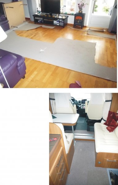

Först blir det till att göra en mall i papper med alla vinklar och hörn. Sedan får man röja golvet i vardagsrummet för att få plats, rulla ut nya mattan med baksidan upp, lägga på mallen obs spegelvänd, rita av den så noggrant man kan, byta blad i kniven, se till att man har något att skära på, inte i parketten! Ta med hela mattan och lägga den i bilen upptäcka att man måste finputsa lite. Men efter en heldag på knä så låg den utan en bubbla någonstans! Fick till och med matta på plats bakom stolarna fram, fick visserligen skruva bort gallren över väreutsläppen, men det blev riktigt bra. Arbetet blev godkännt!
