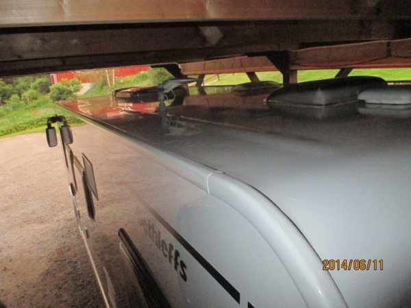

Paff har lagt ut en bild lägger också ut en bild
Tackar Ulla.lestander för den fina information från tillverkare
De var både på Tyska och svenska som tur va
Tack alla andra nu kanske andra sliper fundera
Sv: Ny bil Dethleffs bubblor på taket
Visa bilaga 86091
Så där ser bubblorna ut på våran bil också när dom "blommar"upp..det är skönt att veta att dom hör till..har ni också tak av GFK plast?
