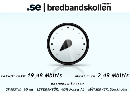

Här finns ingen mobiltelefon-täckning, inte ens utomhus. Jag har tvingat router i 3G-läge och yttre antenn-läge. Routern har 5 av 5 staplar. Mätresultat:

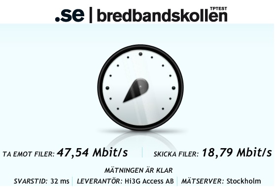

Utvecklingen går framåt även på Gotland. Trodde inte de hade 4G men såhär blev det resultatet när jag tvingade routern i 4G med den nya antennen:
