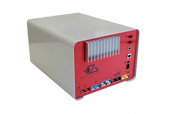

Nu har det kommit en komplett batteribank!

Jankro, var inte så teknikfientlig. Nya uppfinningar har alltid kostat mycket i början. Det finns en hel del som talar för att vi i framtiden enbart använder litium-batterier i husbilar. Vi kan lätt vara självförsörjande när det gäller el. I stället för gasol, används enbart el, med indikationshällar i köket och diesel för uppvärmning. Min fru har inte velat åka till Elmia och titta på husbilar, för jag har alltid besökt de dyraste och lyxigaste bilarna. Skall man drömma kan man lika gärna drömma stort. En bil som varit favorit länge är den amerikansktillverkade Earthroamer XV - Lts som helt drivs av solceller och litiumbatterier. Den stora diesel-tanken ger värme och varmvatten. En alldeles för dyr bil, men som sagt det är billigt att drömma. Michael gör rätt som talar för nya möjligheter. Vi som varit med ett tag minns att det var ouppnåeligt för vanliga mänskor att köpa bil med farthållare, idag har alla även Dacia det. Någon måste börja, det gällde både elektronik, bilar och husbilar. Och jag fortsätter drömma och njuter av vår enkla husbil.:spinny:
Självklart ska man inte vara teknikfientlig men det tror jag få är egentligen, däremot blir man orolig när det pratas guld och gröna skogar från nya saker speciellt som ingen har hört talas om förutom early adopters.

Varför krångla till det med elverk, en driva laddare för Li batterier när man har allt i bilen.
Jag tycker det är en smart konstruktion med EZA som har allt inbyggt. Livslängden ska vara ca 15 år och byter man bil är det bara att flytta över EZA till nästa bil. Ok det kostar en slant men slår man ut det på 15 år blir det inte så dyrt. Du har ju bekvämligheten att det finns ström många gånger längre än med vanliga bly batterier. Sen går ju laddningen enorm mycket snabbare än med vanliga batterier.
Jag försöker se framåt och positivt på nya tekniska saker.
Jag tror EZA/Li batterier blir något för framtiden.
Nja :), jag är nog så långt ifrån teknikfientlig som man kan vara efter ett serviceliv i de mest underliga och avancerade maskiner som finns/fanns inom elektronikindustrin.
Detta har i stället gjort mig fientlig till att någon bygger samman en box av en samling prylar och kallar det superduper, och låtsas att det är svaret på alla problem inom just det området.
För X antal år sedan när en dator kunde balla ur fullständigt vid ett strömavbrott så uppfanns en box som skulle vara bättre än alla andra snabbinkopplande hjälpredor som redan fanns, för att en stund ta över strömförsörjningen vid strömbortfall så man hann stänga av datorn på rätt sätt.
Den var så dyr så man kunde troligen bara sälja den till till större företag som på den tiden hade råd och struntade i kostnader.
65.000:- tror jag varje låda kostade då, (vilket troligen kan skrivas upp åtskilliga hundra procent med dagens penningvärde) och var förseglad och skulle servas dyrt med obrutet sigill. Otaliga lådor köptes in för att innehållet i datorerna blev mer och mer dyrbart och till viss del hemligt.
Efter en smärre härdsmälta så bröt vi upp en box och kunde konstatera att innehållet i den var sex små 12V batterier typ MC, en underhållsladdare till dem och en inverter naturligtvis. (Med dagens elektronik på området så var den på den tiden troligen långt ifrån någon ren sinuskurva.)
Och så hjärtat i det hela, en liten box som tog hand om strömmen in och skötte om omkopplingen till inverter vid strömavbrott. (Inte ens det funkade helt tillfredsställande vid upprepade tester.) När jag tänker tillbaka på boxen nu för tiden så tror jag nästan att invertern gav ström till datorn hela tiden och batterierna bara laddades vartefter, så inte ens en omkoppling skedde vid strömavbrott. Vid service så byttes troligen bara batterierna ut till en dyr servicepenning.
Bl.a .detta gör att sammanplockade smarta lådor till fantasipriser som skall lösa problem är jag för alltid mycket negativ inställd inför.
Redan då hade det varit smartare, troligen säkrare och rätt enkelt att bygga några egna centraler med några bilbatterier, laddare och invertrar och en elektronikbox som uppsäkring av strömtillgång i stället.
Så jag vidhåller fotfarande att man kan bygga en säker anläggning så man aldrig riskerar att bli utan ström för 36.000:- , och att man då samtidigt har möjlighet att byta ut delar som ev. går sönder.
Inte alls teknikfientlig, men misstänksam på allt för högt prissatta fantastiska grejer :p:.

Jag håller med JANKRO, det sittter garanterat inga supersaker i den sådan låda däremot är den snyggt ihopbyggd, användarvänlig och fungerar säkert kanonbra under ett antal år gissningsvis likalänge som ett ypperligt vanligt batteri.
Har man jobbat eller jobbar med saker så lär man sig att magiska saker nästa alltid är ren marknadsföring.
Om man sedan jobbar med utveckling så vet man också vad som är svårt och lätt, tex svårt eller snarare näst intill omöjligt är tex 15 års livslängd och 3-5000 cyklers batterier utan rejält försämrad effekt.
Inga sådana finns till priser som passar husbilsägare det är jag helt säker på.
Så helt rätt om man gillar teknik att prova på saker men man ska kanske inte frälsa andra och lova saker som man inte kan backa upp, framförallt inte om man kanske säljer sakerna också, att man själv tycker det är superkul och pratar om det är en helt annan sak.
De flesta som säljer sådana här saker säljer dom som avbrottsfri kraft, en sådan rycker in en ggr per år kanske, medans vi tömmer batterierna vart annat dygn, det är inte samma sak på långa vägar speciellt inte utan en bra BMS.
Det som framförallt har gått framåt är energidensiteten och att kan kan ladda upp batterierna rätt snabbt, beträffade det första så är inte LIFEPO4 bättre än bly på det vilket troligen betyder att den batteritypen nog kommer att ses som en parentes i batteriutvecklingen om några år då resurserna satsas på energitätare batterier.
