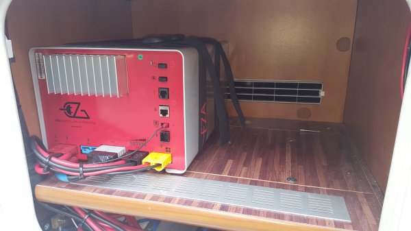

Nu är EZA monterad i husbilen

Ska bli intressant att testa EZA / LiFePO4 i en nyss inköpt Frankia, kommer köra en setup med 2st EZA130 + 160W solcell nu i vår. Får återkomma med hur vi tycker systemet fungerar för behovet :)
Fricamping, många elektroniska prylar och att köra hög effekt via inverter på 2st 90Ah AGM batterier (ex. Nespressomaskin) har inte fungerat utan krävt 2st byten på bara några års mellanrum i förra husbilen.

Kostnaden för EZA i dagsläget behöver vi inte ens diskutera, är en rejält tilltagen prislapp på ingående komponenter... Nu sitter delarna dock ihop i ett kit och är testade att fungera tillsammans. För mig är det värt mer få dessa installerade och fungera, än bygga det ultimata batteripacket för minsta möjliga kostnad (ej inkluderat min egna timlön för inlärning, montering och testning).
Dessutom 4st AGM batterier sista 6 åren, totalt 11 tusen har inte vart billigt det heller (4st x biltema är 7,2 tusen det också). Med otaliga el-stopp pga låg spänning eller snart låg elspänning är ett klart störande moment. Inköpt Honda elverk 11k för att säkerställa ström de gånger kravet ställs på arbete "under semestern" har också kostat en slant. Utöka AGM banken med +2st till känns riskfyllt (för mig) med ingående kostnadsfacit till en ny husbil.
Som sagt, återkommer med mer info hur projektet svindyr ström kommer te sig under första säsong :)

Jag har använt husbilen med EZA nästan varje helg fram till 1 nov. 2017 (nu är bilen i garage inder vintern) Om jag minns rätt så har jag aldrig gjort av med mer än 50% av EZAS kapacitet. Har jag haft ca 10 mil hem har det alltid varit 100% ström när jag parkerat hemma. Vi har kollat på TV flera timmar på kvällarna, Bryggt kaffe via inverter, tanten har torkat håret, gasolvärmen har gått hela nätterna, lampor har lyst (led) Vi har varit ute torsdag till söndag eller fredag till söndag. Jag är väldigt nöjd med EZA.
