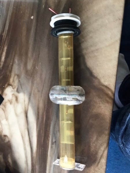

Jag har en gammal Bürstner byggd på Peugeot 1992.
Vattentanksmätaren visar ständigt på 0,8 oavsett om den är full eller tom.
Jag tog isär givaren, kopplade loss kablarna, mätaren visar 0,0. Kortslöt kablarna, den visar ändå 0,0. Det tycker jag är konstigt, i ena läget borde den visa 1,0.
Kollade på Biltema efter nivåmätare, hittade denna:
Nivågivare - Nivåvakt Givare Båt Båttillbehör - Biltema
Det står att den funkar till "allt", ger mellan 0 och 180 Ohm. Kan den funka för mej också?
Bilden nedan är den trasiga.
    76,3 KB · Visningar: 55

Det ser ut som den gamla har Reed-switchar (tungemement) som mäter nivån med hjälp av en magnetisk flottör.
Då mäter den inte med hjälp av varierande motstånd.
Om der går att ta isär armaturen finns det Reed-switchar att köpa.
Helt rätt, det sitter tungelement på olika avstånd, och flottören är en magnet. Det är nog inte värt att försöka laga :)
Instrumentet är digitalt, inbyggt i manöverpanelen.

Ohm-mät själva givaren (den gamla), den ska ju ge olika motstånd för varje switch som flottören går förbi. Så ser du om det troliga felet ligger i instrumentet eller givaren.
Med en trimpot är det lätt att kolla inom vilket område instrumentet ligger mellan tom och full, sen kan du leta givare med rätt område.
Givaren i sig är nog väldigt enkel att laga. Bara passiva enkla komponenter där :)

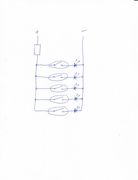

Kanske inte är så svårt ändå, i din panel. Kan kanske vrida ihop det med https://www.electrokit.com/vattennivaindikator-3-nivaer.42844 Själv använder jag inte mätarna till färskvattentanken eller gråvattentanken. Har tröttnat på att rengör mätstiften. Min färskvattentank är placerad så jag bara öppnar en lucka och kan se nivån.
Den typen av givare funkar ypperligt i storstan men inte alltid i fjällen där vattnet är bara vatten:)
