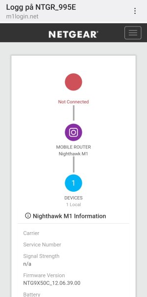

Prøver og få en Neatgear M1 til å virke, men kommer ikke vidre. Har lastet ned App, men får bare beskjed at passordet er feil. Hadde hvert greit med en utførlig beskrivelse, for sliter skikkelig. Sett på nett og ringt operatør som henviser til fabrikant og begynner og bli irritert. Er nok passordet som blir feil, men har som sagt prøvd alle tenkelige.

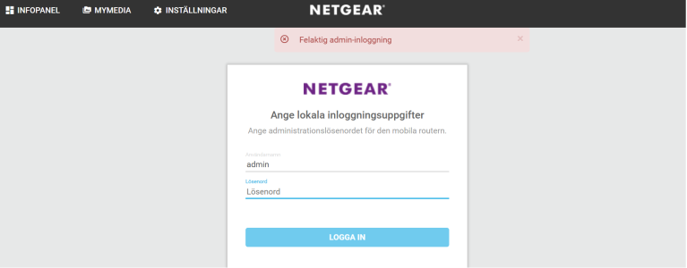

Har prøvd alle, password, admin, koder på tlf. og kort. Appen kommer med forslag på en side jeg ikke kommer inn på. Ruteren sier at jeg er koplet på, men ruteren kommer ikke på internett. Koppler jeg til bredbåndet på huset får jeg en annen feilmelding. Må kanskje gå langt ut i skogen der det ikke er andre nett :) Det er vel nesten det eneste jeg ikke har prøvd :)

Har endelig kommet inn der nå, men finner ikke SIM koden og kommer ikke på nett. Kan forandre noen ting der inne, men vet knapt hva det er og litt redd for å tulle til alt :) Så å få tastet inn SIM en eller annen plass for å komme på nett er problemet :mad::mad::mad::swoon:

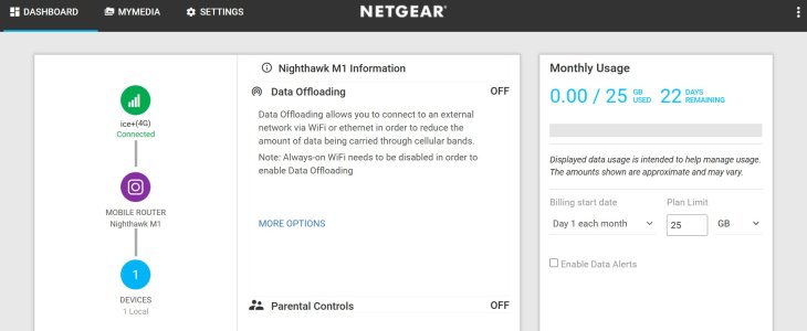

Da kom jeg inn og fikk nett. Er nok enda ikke ferdig for å få det rett satt opp. Så timebetalingen har hvert dårlig og så spørs det om nytteverdien svarer til strevet, det tror jeg ikke :)
Takk for hjelpen alle var rimelig oppgitt når jeg søkte forumet om hjelp og helt ærlig vet jeg ikke hva som hjalp for alt er gjort før og når jeg endelig kom inn på siden til NETGEAR var det ikke på noen måte som er opplyst og jeg lagd mange rare passord, så å huske hvem som er hvor blir ikke lett.
Registrerte ruteren på siden til Netgear også, men de hadde bare support i 3 mnd og henviste til Nettleverandør som igjen henviste til fabrikant. Så nå får det bare være plankekjøring resten, ellers kan det hende den denne ruteren får et kort liv :msn_dontknow:
