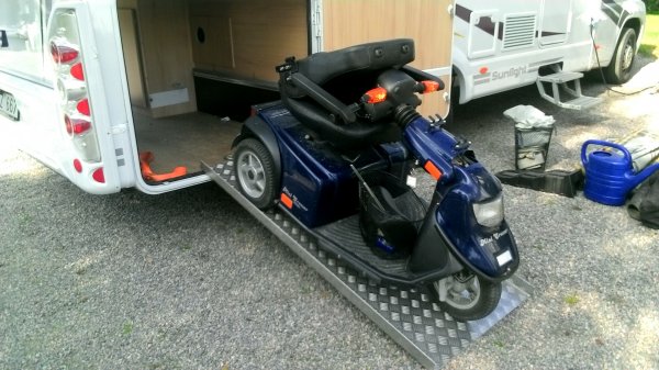

Jag är glad att vi köpte en 3850kg bil, med stort garage. Ritva var inte sjuk när vi köpte bilen 2012. Nu har vi med oss en permobil och friheten är inte begränsad, trots sjukdom.
Vikten klarar sig med en hårsmån.
