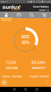

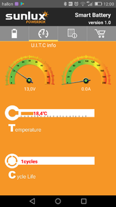

Jag som är trådstartare - måste säga efter att handlat batteriet och testat det nu i 7 cykler(två veckor) av 3000 cykler typ så är det mycket imponerande power. ända nackdelen kanske är det max 1200 W på inverter. Sen också det är så lätt att bära 11kg typ så man blir förbluffad att man överhuvuvudtaget kan kalla bly batterier för batterier då de är tegelstenar och ett 12V 100amper bly batteri får man ju inte ut 100amper typ bluff batterier.
Detta batteri kan jag kör ända (in i kaklet) tills det är 3% kvar då stänger TV'n av LOL
    85,4 KB · Visningar: 4
