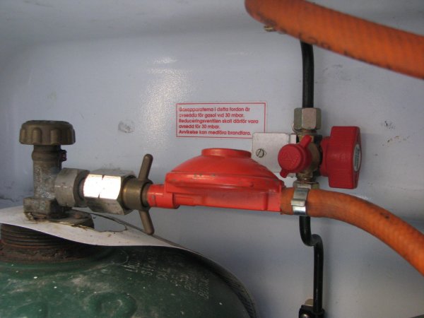

Jag tror att det är bäst att installera en utvändig gasoluttag (Kama har), antingen på ytterväggen eller som vi har innanför en ytterlucka, så slipper man att göra åverkan på ytterväggen.
Gasoluttaget är låsbar i sig och släpper inte ut gas utan att gasslangen är påkopplad. Den har sin egen vred för att öppna gastillförseln.
Gasröret är draget från gascentralen (?), dvs där man kan stänga av dem olika enheterna i sig.
Vi har haft den i våra bilar och kommer att ha det i fortsättningen också. Enkelt och snabbt!

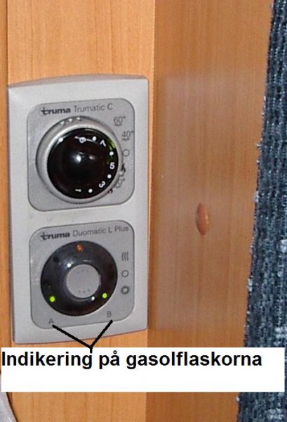

Säger som Gunnar "jag skulle inte vilja vara utan denna automatik", med indikering inne i bilen(använder bilen året om)
    101 KB · Visningar: 47
