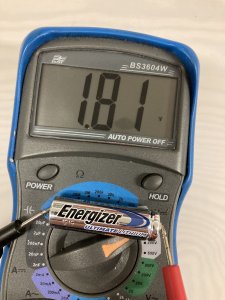

Jag har en åtelkamera som har börjat förbruka mer batteri än tidigare.
Har köpt Energezer Lithium AA batterier genom Amazon, vid ett tillfälle höll ett nytt batteri bara 0,95 volt övriga i snitt 1,81volt.
Jag fundera på om det kan vara batterierna som håller ojämn kvalité.
Skulle inte förvåna mig om det är någon form av andrasortering.
Innan jag kontaktar kameratillverkaren så skulle jag vilja följa upp batteriurladdningen.
Vilket volttal har ett urladdat batteri?
Eller hur vet jag annars att batteriet teoretiskt gjort sitt?

När batteriet är urladdat bestäms av förbrukaren, dvs när den stänger av pga för låg spänning.
Jag har också köpt lithium AA. Totalt värdelösa.
Råd och rön testade batterier för något år sedan. Både vad gäller snabb som långsam urladdning.
Två batterier var bäst, Lidl's och hör och häpna, Biltema's. Lidl's fick något bättre betyg för en bättre konsumentupplysning på förpackningen, annars likvärdiga. Dyra batterier som GP, Duracell. Energizer m fl var sämre.
Jag använder numera bara Biltema's batterier och är nöjd, dessutom är de billiga om man köper storpack.

Hejsan, sedan är ju småbatterier som våra bobatterier i husbilarna, just hur mycket klös det är i dem under belastning.
Om du får reda på ett minvärde av kameratillverkaren och mäter på de lösa batterierna så kan kanske spänningen verka ok. men så fort ex. kameran vill ha ström så dyker volttalet ner under minimum.
Det finns en hel del enklare batteritestare som belastar batteriet lite under testen och även om de är enkla så ger de en lite bättre bild av tillståndet än en ren voltmätning.
De passar till alla storlekar på batterier. Bl. a. Kjell & Company har flera olika för någon hundring styck. Dock lite tveksamt hur de känner av litiumbatterierna eftersom de har lite högre grundspänning än "vanliga" batterier.
M.v.h. JANKRO.

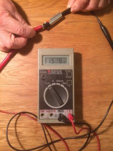

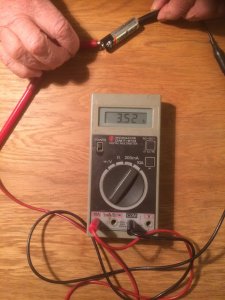

Jag har en gång lärt mig ett sätt att mäta ifall det finns kraft kvar i t.ex. AA-batterier genom att mäta ampere istället för volt.
Visar det mer än 1,0 A fungerar t.ex min åtelkamera fortfarande ännu ett tag.
Det finns "experter" som säger att det inte är rätt sätt, men för mig har det alltid fungerat.
Även om batterier visar under 1.5 volt kan det ändå ha mycket kraft kvar men i andra fall vara helt kraftlöst endast ge några mA.
(Obs! Gör inte så här på bilbatteri eller andra kraftiga batterier.)
Visa bilaga 204594Visa bilaga 204596
Tack, årets bästa tips.
Kolla nu i min batteriholk och där är batterier som kameran förkastat men som är på 4-5A. Dessa kan jag nu använda till annat.
F.d. 22252
Om man har ett gammalt analogt instrument så är det ännu enklare att mäta eftersom man med A-området inställt ser vilken fart visaren far upp med och efter lite träning direkt kan se om det är bra eller dåligt utan att ansluta mer än några tiondels sekunder. Eftersom det är kortslutning det handlar om är det ju inte bra för batteriet.
