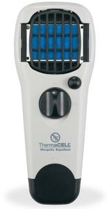

Jag köpte denna gasdrivna variant, Thermacell, på XL-Bygg Fresks i Funäsdalen. En gaspatron och tre tabletter räcker 12 timmar och håller myggen borta inom 20 kvadratmeter. Fungerar hur bra som helst både inne i husbilen och utanför tycker jag.

Jag köpte denna gasdrivna variant, Thermacell, på XL-Bygg Fresks i Funäsdalen. En gaspatron och tre tabletter räcker 12 timmar och håller myggen borta inom 20 kvadratmeter. Fungerar hur bra som helst tycker jag.
Visa bilaga 73150
Har köpt motsvarande på Granngården och den funkar, bra när man inte har tillgång till el.

Jag köpte denna gasdrivna variant, Thermacell, på XL-Bygg Fresks i Funäsdalen. En gaspatron och tre tabletter räcker 12 timmar och håller myggen borta inom 20 kvadratm..........
Jag tittade lite på den också, såg att den rekomenderas för utomhus. Men ni använder väl den i husbilen på natten? Den verkar bra då man kan ha den utanför på bordet i kvälls-solen. Risken är ju att man kan få mygg i groggen annars :wideeyed:
