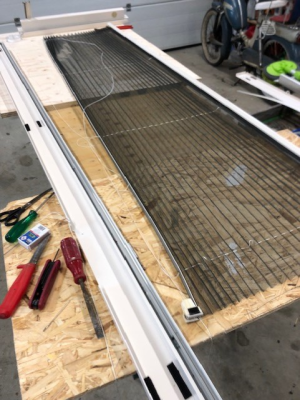

Läst på i befintliga trådar ang hur man byter snöre i myggnätsdörr, men vi blir inte kloka på hur man monterar ner själva myggdörren ? Det går ju inte att få ut den eftersom den är större än bodelsdörren. Och hur kommer man sedan åt att fästa snörena? Sitter de i den delen av dörren som man drar i?

Jag har bytt snöre i min myggnätsdörr minst 2 gånger och man får plocka bort hela myggnätsdörren.
den sitter skruvad i väggen med 2 skruvar uppe i hörnerna dolda under en liten plugg.
Den är ochså skruvad i golvet genom skenan med 2 skruvar.
Sen gäller det att få ut den och lägga den på ett bord så man kan se hur det skall fungera.
Köp ny tråd hos någon som säljer passiener och trä om alla trådar med nytt material.
För om man byter bara den tråd som har gått av så är man snart i samma läge snart igen.
Lycka till med jobbet.:applaus::applaus:

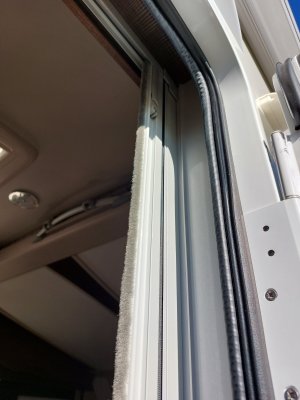

Tack , vi har en McLouis Ness, helintegrerad. problemet är att myggnätsdörren är bredare än dörren? Hur får vi ut den? Ska man bara skruva bort själva dörren eller hela karmen, den som är ca 10 cm bred? Allt är liksom inbyggt vid trappan och dörröppningen så känns tekniskt omöjligt att få ut den utan att dela den

Hvis du lægger et billede eller 2 op af din døfr, så bliver det mere enkelt at anvise, hvor skruerne sidder som skal løsnes. Når først de er løsnet, så kan du skråtstille myggenetsdøren, så den kan komme ud af døren i husbilen.

Man lossar hela sargen runt myggnätet på insidan och tar det innåt i bilen sen är det bara ta ut den.
Det är inte enkelt med det går när man väl ser hur den är fastsatt.

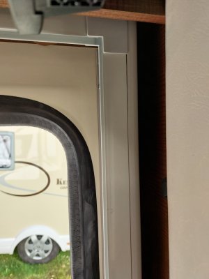

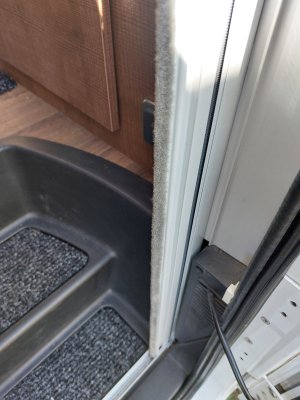

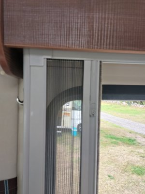

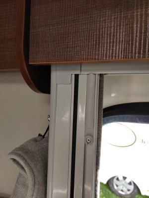

Nu kommer bilder. Som ni ser så verkar myggdörren vara inbyggd när bilen byggdes hur ska man kunna får ut hela paketet? Känns omöjligt
