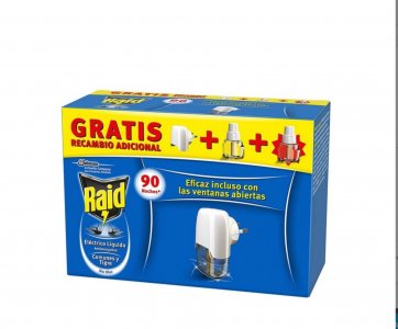

Jag blöter ner gamla mattor med raids vätska (bild)som dom använder till sin 230 v system som enlig mig fungerade inte men i Thermacell fungerar den bra och fyller skälv gaspatroner

Jag är mest fundersam över att chansa med olika medel, Thermacell ska man ju inte ha inne men mr mosquito 12 eller 230 volt är till för inomhus bruk, kan inte vara bra att få fel medel eller för mkt
