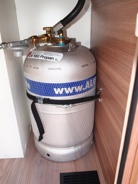

I förra veckan var vi i Ullared och planen var att medan Carola var i köptemplet skulle jag ta husbilen och åka till ett företag och får en fast ALU-gasinstallation gjord. Tid var beställd hos ett företag.
På Ullareds campingen kom vi i kontakt med några andra HBK´are och jag berättade om mina planer beträffande installation av den fasta tanken.
Då fick jag veta att vi har en klubbkompis i Falkenberg som just håller på med att installera LPG-flaskor, något som jag helt hade missat. Fick höra de absolut bästa vitsorden om installationen som de hade fått gjort i sin husbil.
Det var HBK 8323, Folke Kambler som det gällde och som jag ringde samma kväll.
Dagen efter fick vi flaskan installerad, snyggt, proffsigt och på köpet fick jag en pedagogisk genomgång om gas..... som jag egentligen är lite halvskraj för.
Mycket nöjd och priset upplevde jag som bra, billigare än tidigare installation vi gjorde på vår förra bil.

Ser att flaskan blev liggande på bilden, men i verkligheten står den stolt och rak i boxen.

Ser jag rätt på bilden att fabrikanten liksom på min bil satt in den enklaste sorten av regulator?
Denna skall i så fall vara avstängd vid färd i vad jag vet i Tyskland , fler länder?
Bökigt i så fall att ut och öppna och stänga kranen. Jag bytte till Duo med kraschsensor och slangbrottsventil.

Kan man ha en flaska liggande så här? en vanlig flaska ska ju användas stående annars sprutar flytande gasol ut????:confused:
Tror du missade sista raden i mitt inlägg.
"Ser att flaskan blev liggande på bilden, men i verkligheten står den stolt och rak i boxen."
Skall kolla upp det här och se till att göra förbättringarna om det visar sig nödvändigt.
Tack för tipset.
TommyD

Den utvändiga påfyllningen är den damm/vattentät? Har fått rekommendation att inte använda den typen annat än inne i gasolutrymmet.
Bra fråga till en amatör som jag, men i mina ögon verkar det vara rejäla grejer som är "tanklocket".
Skall kolla med Folke som jag fick ett mycket stort förtroende för, när det gäller den här typen av installationer.

Finns det någon som vet varför flaskorna skall vara monterade på så sätt att det måste användas verktyg för att demontera dem?
Om vi tittar på den bild som bifogats första inlägget i denna tråd av en anläggning byggd av proffs verkar det fasta montaget bestå av en wire. Denna sitter fästad i en 13mm skiva med två skruv, möjligen 2 x 2 skruv samt wirelås som binder ihop wirens ändar. Detta ser inte ut att vara särskilt stabilt sett till kollisionsfaran. Alltså måste det vara någon annan anledning till att de skall vara monterade så att verktyg måste till för demontering.
Jag tycker detta är lite konstigt eftersom vi vid några tillfällen läst om brand i samband med husbilar och husvagnar. Det har då framkommit att räddningspersonal har avlägsnat gasolflaskorna där så varit möjligt. Sitter då flaskorna fast monterade så fördröjs ju denna manöver vilket verkar kontraproduktivt.

Regelverket i Europa säger att inga lösa flaskor får fyllas på en bensinstation. Personalen kan omöjligtvis avgöra om flaskan har överfyllnadsskydd utan att kolla certifikat etc. Därför får bara godkända fast monterade tankar fyllas. Alugas o Wynen blir jämställda med en fast tank om det krävs verktyg för att demontera buteljen. Mest korrekt är att ha utvändig påfyllning och certifikatet nära till hands.

Inga lösa flaskor, det skulle ju innebära att om flaskorna har utvändig fyllning och står i ett låst skåp som måste öppnas med verktyget Nyckel så skulle det vara OK att ha dem stående i gasolkofferten fästade med vanliga spännband.

det finns TÜV-godkända fästen till Alugas-flaskorna som uppfyller kraven på en säker fastsättning, dom är testade och klarar av de g-krafter som specificeras i EU-reglementet, 20g i fordonets färdriktning och 8g horisontellt 90grader mot färdriktningen
om sen övriga delar runt gasolskåpet och infästningen av hållaren totalt kollapsar vid lägre krafter är en annan sak, tankflaskan och hållaren sitter i alla fall ihop
vi kan betrakta det som en ren skrivbordsprodukt och ha synpunkter på detta men TÜV-godkänt är det i alla fall
reglementet för fästsättning av tankar för bränsle, brandfarlig vara, i fordon regleras i ett antal olika instanser, FN när det gäller ADR o RID samt EU-reglementen när det gäller fordonskonstruktioner
i dessa står bl a "Bränslebehållaren ska vara varaktigt monterad i fordonet" vilket de flesta tolkar som att textilbanden inte är tillfyllest
jag har under min tid som svensk representant för Alugas sett exempel på många fina installationer där man på något sätt använder skruvförband i stället för textilbanden
