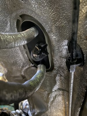

Vet att det kan komma kondensvatten när AC:n är på.
Men på vår Burstner Fiat 2,3 2013 blir det en pöl under bilen. Jag kan se hur det droppar när AC:n är på. Kröp under och lite bakom motorblocket ser jag dräneringsslangen vattnet kommer ur. Är detta normalt? Bifogar en bild där man ser den svarta lilla slangstumpen för kondensvatten. Ska det se ut så här? Och ska det verkligen bildas så mycket kondens (utetemperatur nu 21 gr om det har någon betydelse). Kan det vara något fel på AC:n som för övrigt kyler väldigt bra och tycks fungera. Tacksam för svar på mina funderingar.
    1,8 MB · Visningar: 49

Jeg har netop været i det sydlige Frankrig.
Der stod jeg ved siden af en franskmand som havde AC på af hensyn til fruen. Hun havde så også forlangt at alle vinduer i husbilen stå åbne. ;)
Der løb voldsom meget kondens ned hen ad taget på husbilen. den stod lig skæv t (snett?), så man kunne se "floden" af vand løbe ned ad sidevæggen længst bagerst, og det dannede en reel pøl under husbilen.
Jeg kunne fornemme at manden var lidt flov over pølen, og han gjorde meget for at forklare, at det ikke var nogen tanke med gråvand eller andet som stod åbent.
(dagen efter var det lige varmt, men han havde da fået forklaret fruen at vinduerne skal lukkes når AC-en er på, så det hjalp en del på mængde af kondens)
Så alt efter varme og fugt i luften og hvor store mængder der skal køles, så kommer der meget kondens.
PeterK
8.896
Köping
14860
Desto högre luftfuktighet, desto mer kondens blir det från ac'n, men det kan även vara is som smälter, kör du kupefläkten på låg fart bildas det mer och snabbare is, till slut kan växlingen bli så låg att ac'n stoppar för avisning.
Ingen av är exakt lika i beteendet så man brukar komma underfund med optimalt driftläge.
