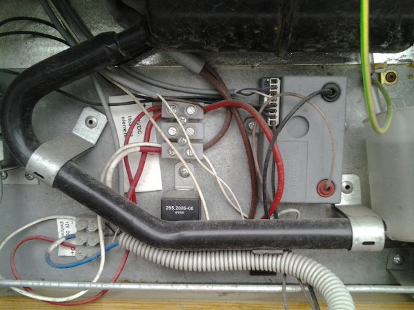

Det e denna recall jag hittade, se bifogad fil.
[Edit]Hur vet svärfar (eller jag) att hans kylskåp blev åtgärdat eller ejj då det begav sig 2007-2008 ?
Ett sätt bör vara de extra fästena (Finns, finns ej) ?
  • Dometic recall 2007.pdf
    75,9 KB · Visningar: 123

Det er den, brudd og lekasjer kan forekomme på både gasol og kylvätska. Grunnen til at de har tatt forbehold mot drift på gasol er faren for brann.
En lekk på kylvätska dreper skåpet uten yttre fara.

Väldig tack för hjälpen, ska kolla direkt om det finns extra fästen.
angan
963
Sundsvall
785
Sv: Mycket dålig effekt Dometic 7855
Du kan se fästen som satts fast med popnit om skåpet är åtgärdat.
    2,2 MB · Visningar: 54
F.d. 136
Har precis vart ut mellan regnskurarna. Skåpet är åtgärdat och ser identiskt ut med bilden(bilden jag tog ser ut som samma bild :) ).
Åtgärdat skåp känns ju tryggt ur säkerhetssynpunkt.
Går det fylla på ammoniak eller e det helt kört med heela kylen ?
Bengt-Åke: Kanske e samma problem som du då, då den är riksdålig på alla tre driftsätten så lutar det väl åt sluta ammoniak pga läckage....
