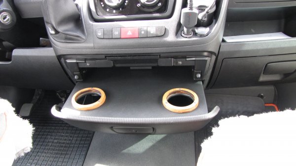

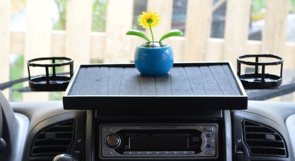

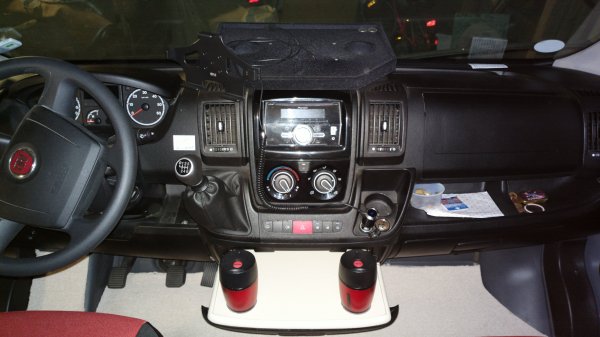

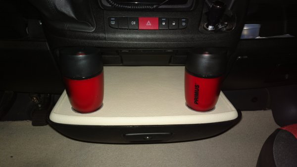

Har tillverkat ett par ting för att öka komforten i bilen. Har sett att andra gjort liknande, men dessa båda är mina bidrag.
Kanske kan nån inspireras. Båda är tillverkade av lätta plywoodskivor. Ovansidorna är klädda med konstskinn, liknande bilens övriga instrumentering.
Instrumentbrädebordet har kanter av teaklist. Under bordets skiva har jag skruvat en aluminiumplåt som jag sedan kämmer fast i instrumentbrädans befintliga klämma.
Båda detaljerna är lätta att ta bort. Ingen åverkan eller håltagning har gjorts.
Nu har vi utrymme att ställa våra kaffemuggar, lägga våra mobiler, pennor, biljetter, miniräknare, kartor m.m. Skönt!

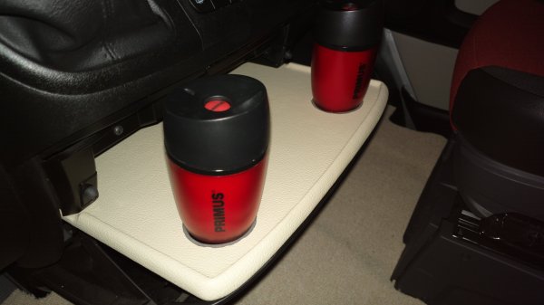

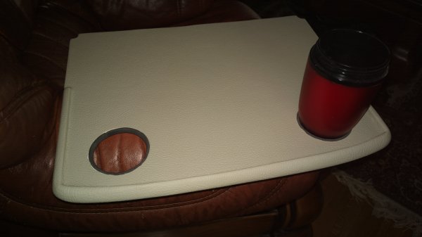

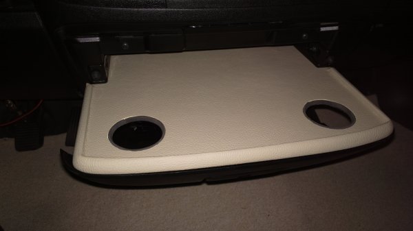

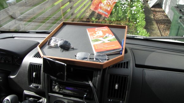

Gjorde ett bord förra året till instrumentbrädan. Men det skadar inte med fler avlastningsytor samt fler mugghållare. Fick lite inspiration i en annan tråd. Egen tillverkning av plyfa, klädd på jobbet med konstläder av min kollega Lars. Går hela vägen bak så ingen kan ramla ner i handskfacket.
Peter :)

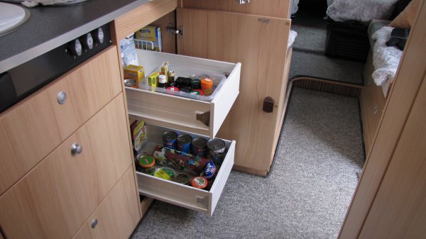

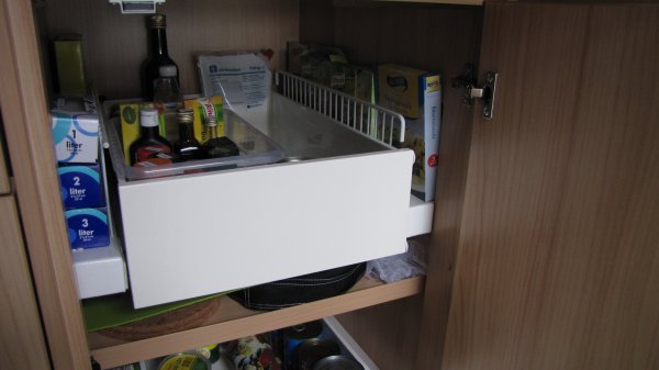

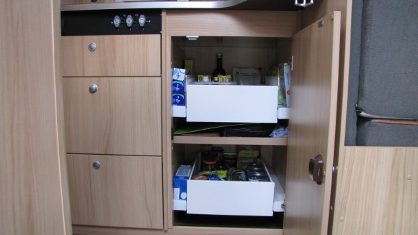

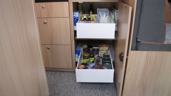

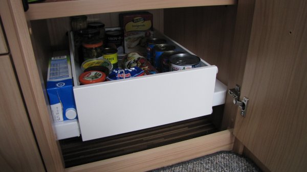

Vi är nu färdiga med projektet "förvandla skåp, till skåp med lådor".
Skåpet vi utgått ifrån var ett 50 cm. brett och 60 cm. djupt skåp.
Istället för att själv tillverka lådor inhandlades färdiga från Ikea. Dessa är 35 cm. breda och 50 cm. långa.
Eftersom lådorna var smalare än skåpet fick lådskenorna monteras på reglar som skruvades på skåpets insidor.
När skåpdörren är stängd går det inte att se vad som döljer sig på insidan. Det ser alltså ut som det gjorde innan ombyggnad.
Nu är det alltså bara att dra ut lådan och plocka till sig vad man är ute efter. Man slipper alltså krypa på knä för att treva efter nåt längst in i ett djupt skåp. Skönt!
Hyllan som fanns i skåpet behöll vi på dess plats under översta lådan, där kan vi förvara tunnare prylar som t.ex. skärbräda och underlägg. Även på golvet under nedersta lådan finns plats för förvaring. Var tvungen att sätta nedersta lådan 10 cm. över golvet för att inte lådan skulle krocka med värmeslangar längst in i skåpet.
Hälsningar, Fy & Bi :):)
