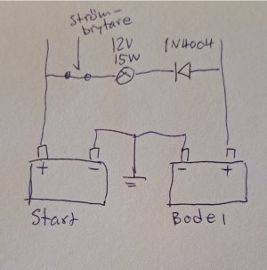

Så här har jag gjort för att få lite underhållsladdning till startbatteriet när vi "solcellsladdar".
Det ger bara lite ström för att upprätthålla laddningen i startbatteriet.
Spänningen sjunker ca 0,8 V över dioden och strömmen begränsas av lampan, t.ex. när startmotorn snurrar
