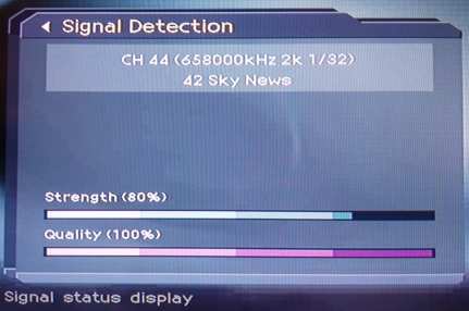

Det skummaste är att jag inte fick bild i göteborg förrän jag skruvade ner förstärkaren till minimum...
Det är helt normalt.
TVn vill ha en signal mellan 45-75db för att ge en optimal bildkvalite, är du nära en sändare och du förstärker den redan starka signalen så distortioneras denna och det blir ingen bild.
Mottagningen består av 2 komponenter
1 Signalstyrka som eg inte är så viktig.
2 Signalkvaliten
Detta är inget kalibrerat mätinstrument,men ger en liten indikation. Av egen erfarenhet så skall kvalitén ligga över Ca 75%
på dom flesta aparater så kan man trycka på info knappen och justara förstärkningen så att man har max quality.
