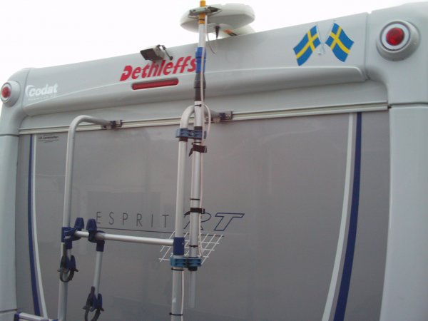

Jg har monterat en liknande antenn på cykelhållaren. Antenn röret är tillverkat av delar från två tvättborstar av teleskoptyp från JULA samt fastsatt i cykelhållaren med 32 m/m rörklammor i polyesterplast (tunga hydraulikklammor). Nu kan antennen vridas och höjas i önskat läge och höjd. Alltid bra bild!
    523,5 KB · Visningar: 39
