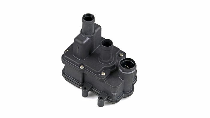

Det har ju kommit mer och mer en variant med cirkulationspump. Den har länge gått att skicka efter på ex. eBay m.m. och då ofta från Kina/Tyskland som vanligt. De brukar ofta ha flera och rätt kraftiga W. värden.
De monteras på ena slangen till elementet och med inbyggd cirkulationspump som hjälp så skall de värma upp rätt bra och snabbt.
Just de har på senare år börjat säljas i Sverige (med skaplig men annan prissättning).
Även Calix har visst skapat en egen unik "ny" motorvärmare fast idén är gammal.........
Man bör väl i så fall köpa en "seriös" säker värmare, och fundera på W-styrka kontra tid det tar med uppvärmning, om man snart vill åka eller ofta vet i god tid innan.

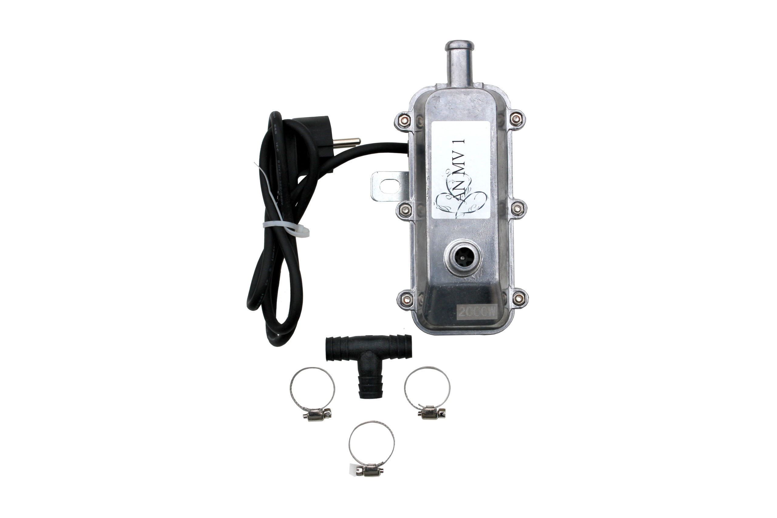

Jag fick tipset att köpa en sådan med pump på ett annat forum.
Hittade flera återförsäljare i Sverige men när man kollar bilderna på deras värmare så säljs exakt likadana från Kina för halva priset.
De finns oftast i effekter mellan 1-3kW.
Sätter man en sådan så värms motorn upp ganska fort.
Min inverter klarar 1,5kW kontinuerligt och skulle då kunna användas att förvärma motorn minst 15min.
Köper man en sådan från Kina så är det ungefär till hälften av vad Biltemas slangvärmare kostar...
Ja, för några år sedan innan tull och moms så funderade jag på en kraftig/snabb sådan till JEEP'en om ny istid skulle drabba oss. Jag tror att det då gick att få en kraftig med pump som i länk ett för 260:- och gratis frakt som vanligt då.
Misstänksamt billigt men hade troligen funkat bra ändå. Det blev inget köp, så någon bedömning av effektivitet kan inte göras.

Nu är det en hundring till med gratis frakt från Polen så jag funderar faktiskt på att prova.
Har du någon ide' om montaget.
Med eller mot motorns ordinarie flödesriktning?
JANKRO
5.597
Norrköping
854
Nje, jag tittade noga på det när det var på gång. Monteringsmässigt på JEEP'en så går det två parallella slangar till kupén och värmen och lika lätt med montering på båda. Normalt så går ju slangen till värmen ut från "huset" före den stängda termostaten för att snabbt få värme till elementet, och returen in på en lägre nivå i motorn, så det skulle ju i så fall vara om man får bättre cirkulation i själva motorn med att skicka in vattnet uppe vid termostathuset i stället för att ta det därifrån??? Så jag kom inte fram till något vettigt just då.
I Kinainstruktionerna som jag sett så finns ingen info om riktning, bara att det inte får finnas någon luftficka i värmaren för då går värmepatronen sönder vilket ju är normalt (det är visst därför en reaktor på våra kvarvarande kärnkraftverk står still nu efter översynen...).
Det skulle ev. kunna vara intressant att läsa Calix instruktioner för deras variant.
I instruktionerna från firman som säljer eftermarknadständsystem som huvudsyssla så står det att det gör detsamma vilken man väljer (Steg 1). Med andra ord ta den lämpligaste.
(Men överst i texten står det såg jag nu efteråt "i returslangen" men det står inte i vilken riktning.... Tvetydig info.)
M.v.h. JANKRO.
