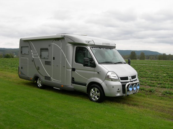

Hej !
Aldrig fel med en stor motor. Vi ville ha ett Renaultchassi eftersom vi har en Renault Master i firman som gått 20000 mycket hårda mil helt utan problem. Det blev en 3,0 med 6-växlad låda. Har dessutom satt in KCR-box så nu är det ca 160 hk och ett härligt vridmoment. Kör inte speciellt fort, typ max 110 då drar bilen ca 0,85-0,9 enligt färddator men i verkligheten ca 1 dl mer. Bränsleförbrukningen sjönk ca 1 dl med KCR-boxen. Har man bråttom, typ kör Autobahn, då är det ovärdeligt med effekt inte minst i Kassebackarna som vi åkt många ggr. Har nu kört 4500 mil utan några problen.
Är ganska färsk på det här så bilden blev stor, men ska väl lära mig med tiden. Åker nu i veckan mot Gardasjön Italien där vi bl.a. ska se Mille Miglia historic racing.
