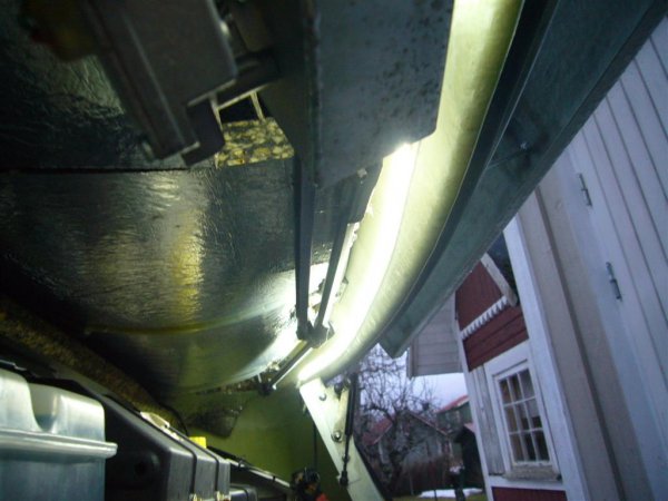

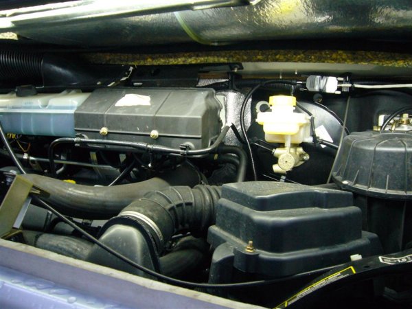

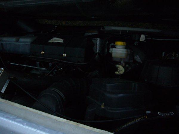

Motorrumsbelysning fanns inte original så jag klistrade upp lite LEDstripes och kopplade bara plus till den avsäkrade pluskabeln som jag har och driver extralamporna och jorden kopplade jag till motorhuvskontakten (som är till larmet) som jordar då man öppnar huven .
Ljust blev det iallafall så man slipper ha en ficklampa med sig hela tiden .... har man fritidsproblem då man gör sådana här saker eller ??

Köpte böjlig ledlist på Clas men tyckte att det blev lite för bökigt, och samtidigt få det snyggt, att installera inne i bilen så motorrummet kanske är ett användbart utrymme.
...men den dagen eller natten man behöver öppna huven för att börja skruva på någonting är det nog fortfarande säkrast med den vanliga pannlampan, lyser precis där man vill ha ljuset.:)
