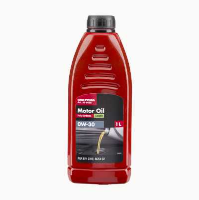

HELSYNTETISK MOTOROLJA 0W–30,
Art. 36-9005
1 l
Passar till:
  • ALFA ROMEO: GIULIETTA MITO
  • CITROËN:BERLINGO C1 C2 C3 C4 C5 C6 C8 C-CROSSER C-ELYSEE DS3 DS4 DS5 JUMPER JUMPY NEMO
  • FIAT: 500 500L 500X BRAVO DUCATO PANDA PUNTO
  • HONDA: ACCORD CIVIC CR-V FR-V HR-V
Biltema 99kr L

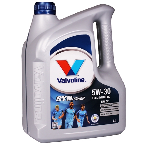

F.d. 55989
Bytte olja på bilen för 14 dagar sedan på en auktoriserad Fiat verkstad. Årsmod. -17 2,3 150 hk.
Oljan som användes.
Valvoline SynPower ENV C2 5W-30 åtgång 6 l.
Då fick du fel olja. Ska vara 0W-30 på årsmodellerna 2016 och framåt.
290xNxVA027.4valvoline_synpower_env_c2_5w-30_4l_wm-500x500.jpg.pagespeed.ic.4BN2fT0tDc.jpg
Tillverkare: Valvoline
Artikelnummer: VA027
Godkännanden:
5W-30 FIAT 9.55535-S1 ACEA C2 API CD API CF API SG API SH API SJ API SLAPI SM API SN PSA B71 2290 RENAULT RN0700

Ser godkänd ut,DS eller S, D står för diesel finns även GS gasoline/bensin

Stämmer detta verkligen?
Har jobbat över trettio år på olika märkesverkstäder och det är första gången jag hör något sådant.Alla oljor som fyller specifikationen är godkända.
Det lustiga var att ena året gällde Mobil nästa året Midland nästa Statoil o.s.v
Detta på grund av att verkstan köpte oljan på bulk och bästa inköpspriset gällde.
Och lika lustigt var att om vi något år använde t.e.x Castrol så använde den andra stora märkesverkstan i stan Valvoline.Så jag förstår att många blir förrvirrade.Så samma specifikation oberoende av märke fyller samma krav.
