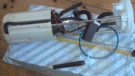

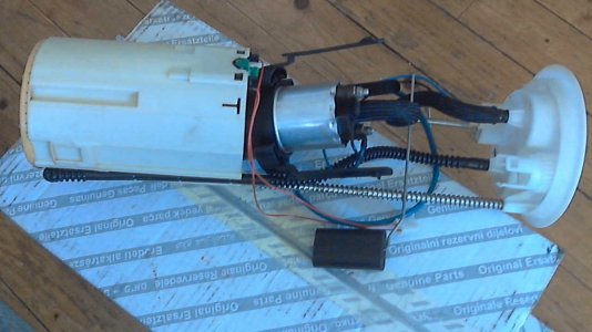

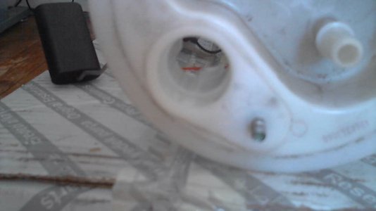

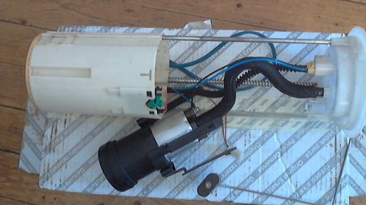

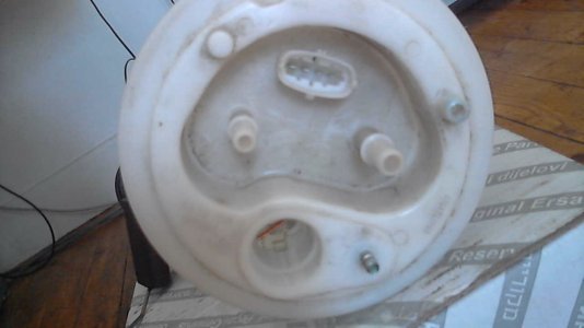

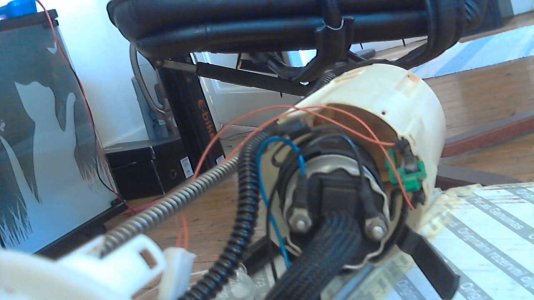

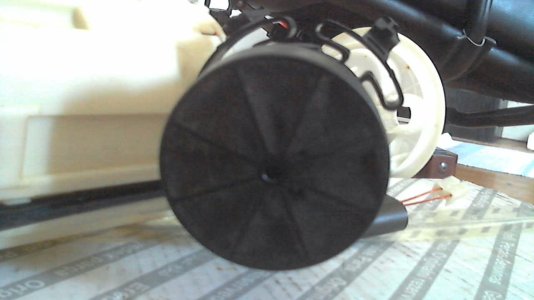

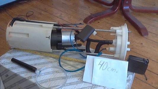

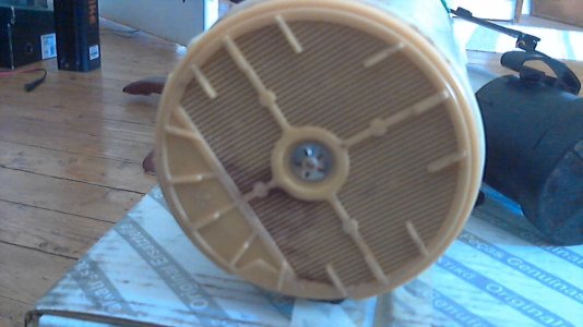

Har haft samma fel på fiat 3,0 2008.
Stannade utanför Salzburg.Bytte pumpen fick med den gamla. Stannade igen på vägen. Rykte i sladdar kom igång sen funkade den.
Hade diesel värmare därför extra hålet i locket. Testade pumpen när jag kom hem . Först starde den inte delade pumpen fullt med gegga rengjorde sen funkade den. Det var nog felet så enkelt att lyfts upp pumpen rengöra inget svårt om man hade haft den kunskapen då.
Den startade på startgas men sen snurrade den lätt .Så utan bränsle snurrar den lätt.Det hörs när man vrider nyckeln att pumpen surrar.
Fanns vatten dranering på bränslefiltret och där kan man se om det finns bränsle i filtret.
