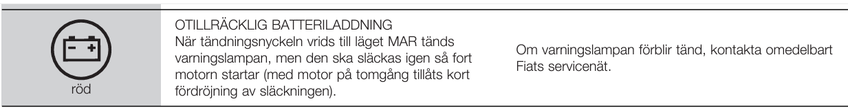

efter ca 30-40 sek då tänds röd lampa för dåligt startbatteri.
Efter en minut tändes varningslampan ...... igen för låg batterispänning.
Du skriver "för dåligt startbatteri" och "för låg batterispänning".
Bilden nedan är visserligen från min nyare instruktionsbok men är det den symbolen du menar så är det inte en varning för dåligt batteri utan för dålig laddning. Min slutsats är att din laddning från generatorn inte funkar som den ska.

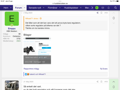

Byte laddninsregulatorn på min bil när den hade sådan beteende.
    434,9 KB · Visningar: 26
