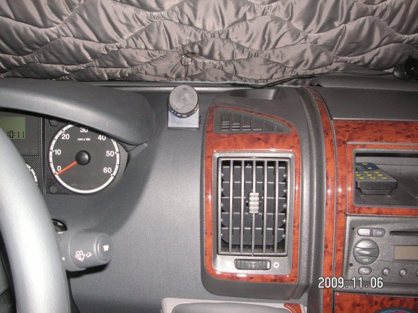

Har tyvärr ingen bild på den modell du har men jag har på vår nuvarande bil. Hade så även på vår förra som var lika din.
Har en liten vinkel i aluminum som jag limmat en magnetpuck från Biltema på. Har köpt en passiv hållare från Brodit som jag satt en magnetisk plåtbit på. Fungerar utmärkt.

Vår förra var en -03 och den hade jag samma vinkel på som på bilden och fungerade utmärkt.
Endast hållaren till navigatorn var från Brodit.

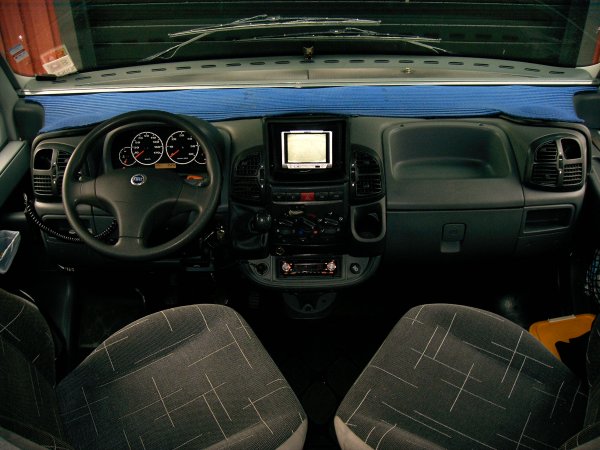

Hur har ni löst fastsättningen av gps i Fiat Ducato 2005? Brodit har endast platta till passagerarsidan. Jag skulle vilja ha min TomTom till höger om ratten vid ventilationen.
På vår Knaus modell -04 ersatte vi läsplattan med en läderhuv speciellt framtagen för Fiat. Finns att köpa hos WAECO, egentligen för deras backkameror.
mvh
Pehr

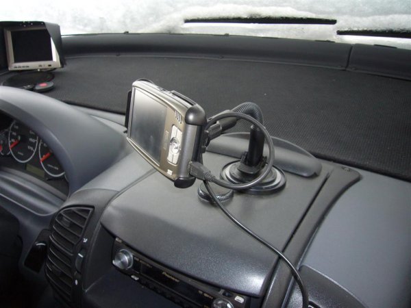

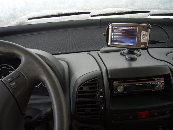

Sv: Monteringsplatta för gps och mobil
På våran Hymer så satt en platta monterad på den vikbara hållaren där syns den väldigt bra och jag fick ta fram min gamla Mio-PDA för grabben tog min Garmin till Åre ... Jag funderar dock på installera Navi program i Iphonen .
