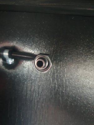

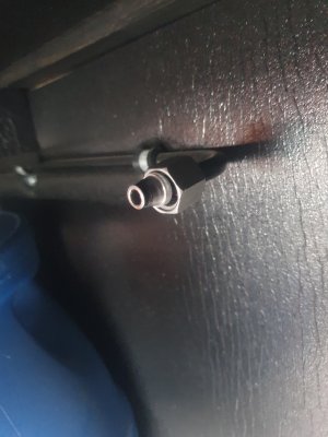

Hej jag har 2 frågor.
#Jag är på gång att montera en duokontroll. Jag har det smalare gasolröret. Följer med en adepter med en skäringskoppling. Sån har jag pysslat med tidigare. Men frågan är. Ska det inte sitta en stödhylsa instucket i röret eller räcker det med skärringen?
#Läste nått om att en skruv ska öppnas som hör ihop med där man utför täthetsprovning för att gasen ska komma fram. Hur gör man det?

Om det är stålrör behöver du ingen stödhylsa.
