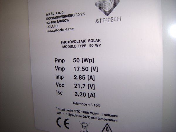

Hej har införskaffat 2 st solpaneler a 50 watt och undrar om jag ska koppla dom i serie eller parallell och i så fall varför för och nackdelar undras

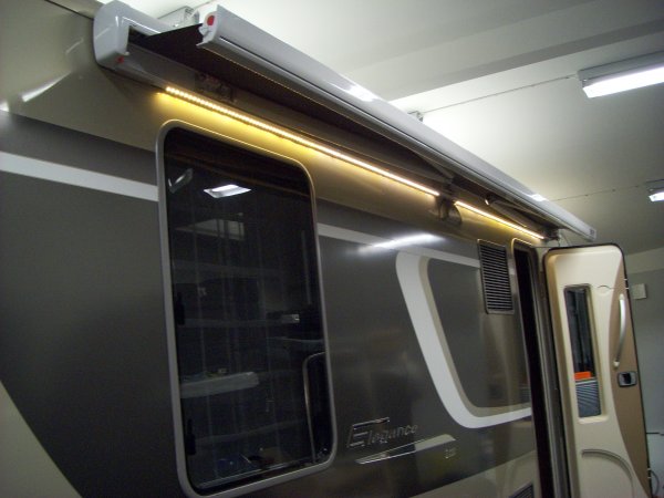

skickar även med en bild på min markisledbelysning givetvis styrd med fjärrkontroll och dimbar kontrollboxen inmonterad i den ursprungliga utelampan
ska även försöka sätta en ledremsa i själva markisen också men har inte löst kabel än ska antagligen limma fast den på den ena vikarmen eller nåt vi får se
satt även en remsa i garaget i stället för lampa blev kanon.

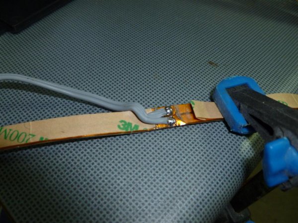

Det är att föredra att löda dit kablaget direkt på LEDstripen och man skalar kabeln bara några mm så inget oisolerat kablage är "utanför" lödpunkten och dra 1-2cm krympslang över .

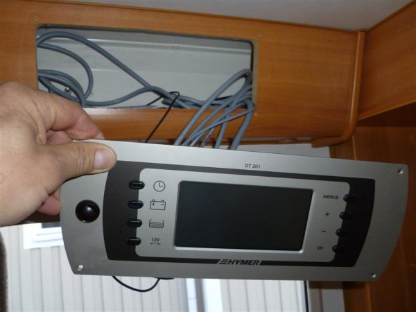

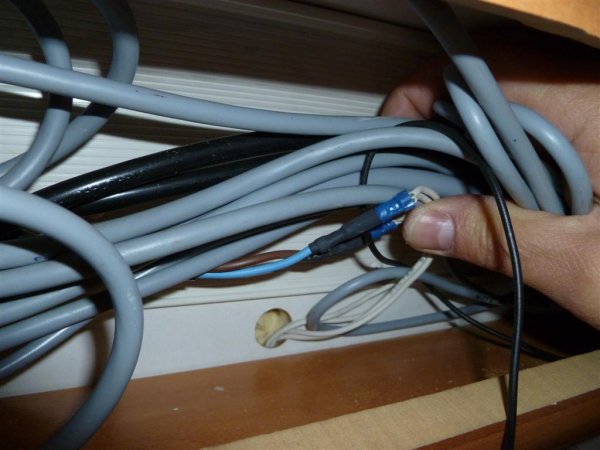

Hjärnsläpp vid inkoppling regulator ebl220 är det nån som har nån aning om vilken färg på kabel som är vad, kabel är svart-blå vilken som är plus kontra minus eller när kontakten sitter i blocket om plus är överst eller
ps är en kontakt med 3 stift men mitten är tom.

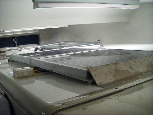

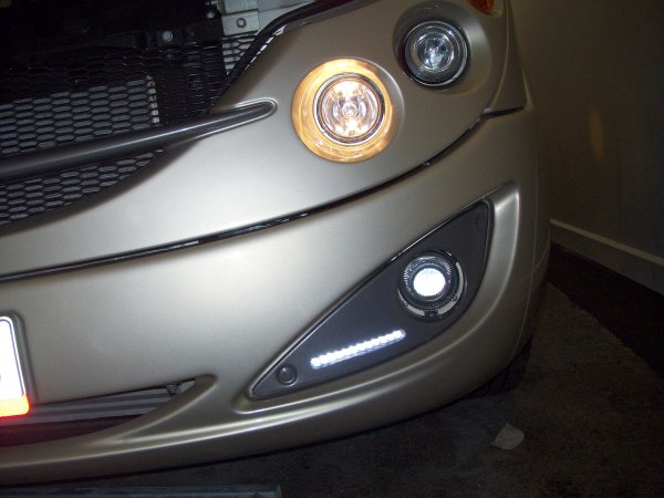

Hej nu sitter panelerna på plats samt inkopplade hittade även en av mina hemmagjord spoilers jag gjorde till min gamla bil som jag satte framför tyckte
den passade bra där .när jag ändå var i farten kopplade jag in såkallade dagljus samt just lampanläggning tycker att halvljuset ska sitta ytterst och helljus "innerst"å alla lampor lyser även på solcellsregulatorn.
ska bli kul å se om bilprovning har några synpunkter på lamporna ska dit i maj
ska förhoppningvis få lite bättre halvljus när det kommer lite högre

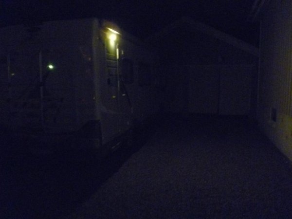

Det var den 600 dioders LED listen med GEL som har köpts hem genom den kontakten jag har i Tyskland och jag har gjort en del gruppköp och till detta har jag tagit den dimmern med fjärrkontroll on/off dimmra upp/ner .
Men detta finns ju att köpa lite överallt så det är inga speciella saker .

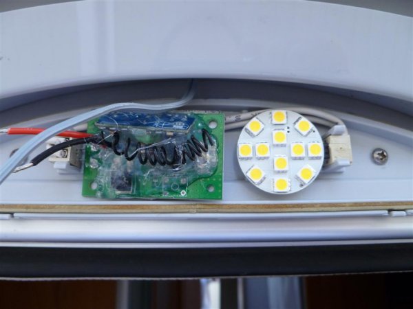

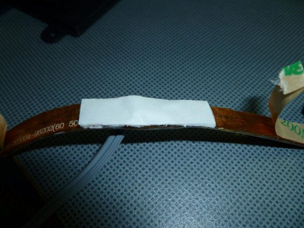

Jag hade ju 2 lampor först i ytterbelysningen tog bort reflektorn samt ena lampan och jag plockade ut kretskortet från lådan/boxen och lödde dit ben så jag kunde trycka in den i det G4 lampfästet ( jag ändrade sedan och lödde dit kablage och stift för ingående ström var på dom lösa trådarna och där stiften sitter nu är utgående , jag erkänner även mina tabbar ;) :) ) .
Jag tog även smältlim för att förnidra ev. fukt oxidation och annat , funkar det så funkar det ..... och det gjorde det iallafall nu .
Mikael hade ju sådan "tur" att hans lamphus var större så han fick ju in hela boxen .

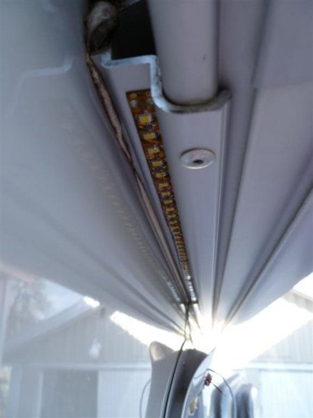

Kabel anslutningen på LEDstripen gjorde jag 40 cm in på LEDstripen eftersom det var i centrum över dörren och man får ju ta bort den dubbelhäftande tejpen 0,5-1cm och putsa så man får ren kopparyta att löda på sen tog jag dubbelhäftande tape för att den skulle fästa samt att det ligger still mera .
Gjorde bara ett litet hål i den lilla "regnkupan" som förhindrar att man får vatten i skallen då man går ut om inte markis är montera samt ett litet hål i lampkåpan .
LEDstripen drog jag ju under markisfästet och kabel ner till armaturen , jag skall bara dra isär kablaget bakom instrumentpanelen så jag får direkt ström till dimmern .

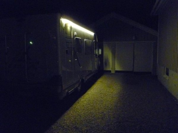

När det gäller strömförbrukningen så får jag kolla upp detta lite nogrannare så att det blir rätt info men eftersom man kan dimmra den så kan man ju få ner till önskad ljustyrka och effekt , jag använde iallafall 3,8 meter .
Och som ni ser på bilderna längst ner så är det rätt stor skillnad på bara utelampan och med LEDstripen .
