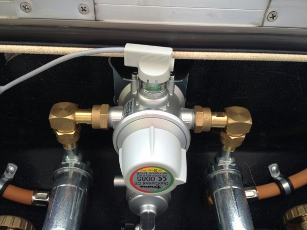

Efter att ha läst diverse trådar här på forumet har jag fått klart för mig att vår nuvarande gasolförsörjning inte är ok. Skall man köra med gasolen på under färd så krävs det både regulator med krocksensor och gasolslangar med slangbrottsventil.
Har idag monterat denna utrustning på min Dethleffs Magic Edition från 2014. Då jag tror att det ser ut på ungefär samma sätt i flera husbilar tänkte jag redovisa monteringen med lite bilder.
Så här ser nuvarande lösning med reduceringsventil ut
En närbild på slanganslutningen ser ut på detta sätt
Man får använda 2 nycklar för att få bort slangen. Den övre nyckeln hålls still medan man lossar den nedre muttern med den andra nyckeln.
Efter demontering ser slanganslutningen ut påföljande sätt
Nu är det dags att montera den nya regulatorn inklusive den lilla övergångsanslutningen. Den behövs för övergång från den gamla anslutningen på 8 mm och regulatorns anslutning på 10 mm. Även här är det 2 nycklar som gäller. Så här ser det ut när regulatorn är monterad
Regulatorn fästs även med 4 skruvar.
Dags för högtrycksslangarna som monteras med medföljande plastnyckel
För att monteringen skulle ha varit helt "by the book" skulle jag väl ha monterat ett filter på varje sida om regulatorn. Får se om det blir ett senare arbetspass eller om det får vara. Mottar gärna synpunkter på detta.
Hela monteringen tog ca 1 timme. Köpte regulatorn och högtrycksslangarna från campingvaruhuset för 1895:- och 910:-.
Med hopp om att detta kan få andra i liknande situation att förbättra standarden på gasolförsörjningen.
På grund av det kalla vädret kunde jag inte göra någon täthetstest.
Hälsar Kjell

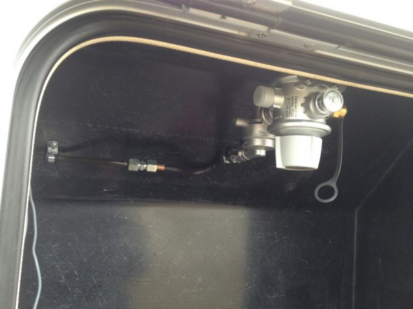

Jag vet att mitt minne är intensivt men kort :oops:
Svaret kom stort o tydligt när jag öppnade luckan till gasolskåpet :D:D

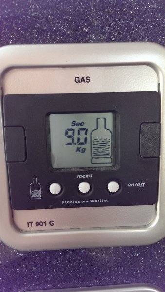

Jo den har jag, där man kan välja värme i regulatorerna, men har aldrig behövt använda värme.
Det är inte hela världen ifall jag blir av med visningen, tittar sällan på de lysdioderna.
Jag har sån tur att bilen är utrustad med Schaudt's fjärrnivåmätning på flaskorna, den funkar kanon.

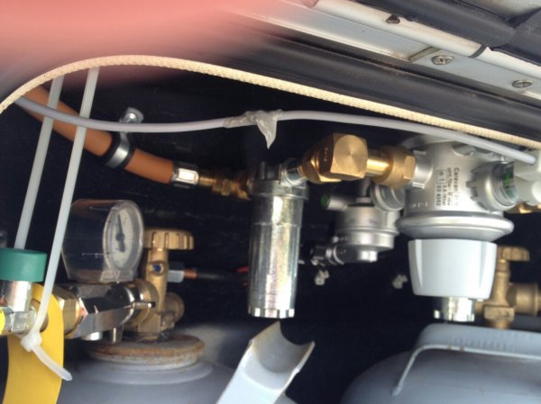

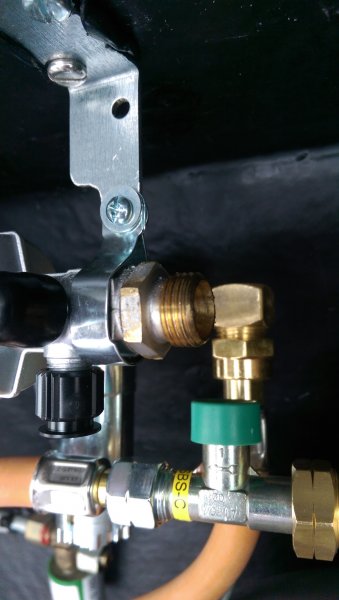

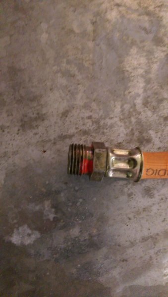

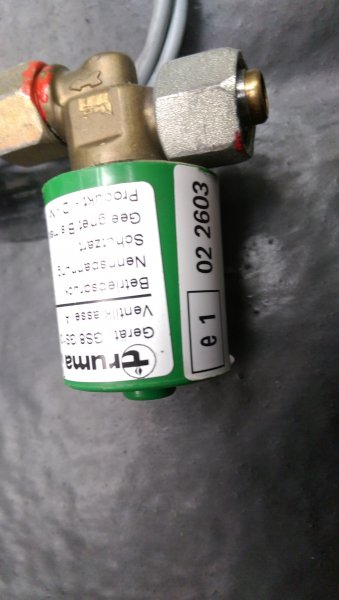

Jag kan inte finna en ny slang mellan Truma Duocontrol och Truma fjärravstängning.
Samma gäng i båda kopplingarna, kanske 1/4" (?)
Slangar jag kikat på har vänstergäng.
En undran, kan jag använda slangsocklar istället, och göra min egen slang?
Detta är ju på lågtryckssidan.
