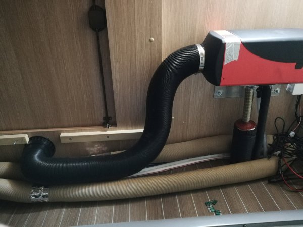

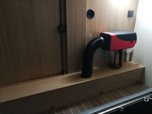

Sådär. Då var utblåset monterat. Blev ett Webasto 90mm. Lämpligt nog är det minus 10 idag så nu har jag satt värmaren på prov. Var ca minus 5 inne i bodelen och efter 20 minuter så är det plus 6. Ska se hur lång tid det tar att få upp den i 20 grader samt hur många kw som krävs för att hålla den temperaturen.
Här några bilder av installationen. Har fått nya skalet, men inte monterat det ännu..
Nu ska jag bara sätta tillbaka lådan över slangarna bak i garaget samt montera ett värmeskydd runt avgasslangen under värmaren.
